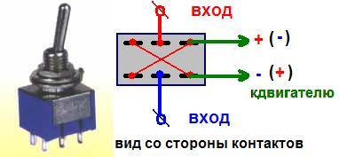

    Народ а как можно сделать что бы не прибегая к каким то сложным манипуляциям менять направление вращения двигателя? може есть какой нить переключатель? :oops:

    Если смотреть со стороны самого простого способа, тот есть кнопка а вернее тумблер на две группы переключающих контактов, в поиске схем соединения контактов этой кнопки очень много. Далее реле, и есчё далее микросхемы... Выбирайте на вкус и цвет :D

    это мне надо а не тебе :!:
    А можно привести пример такого тумблера? желательно небольших размеров :oops:

    Вот, внешний вид и схема подключения
      12,3 КБ
      1.171

    угу, ну я у себя дома тумблерок нашёл и как раз так и припаял как ты нарисовал, а щас ещё и твой рисунок увидел :D в обе стороны крутит)))))
