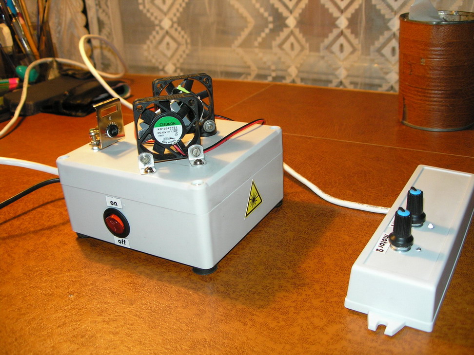

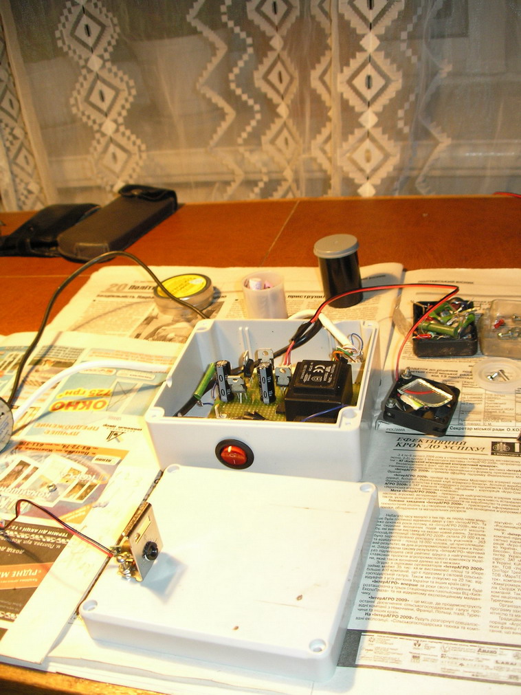

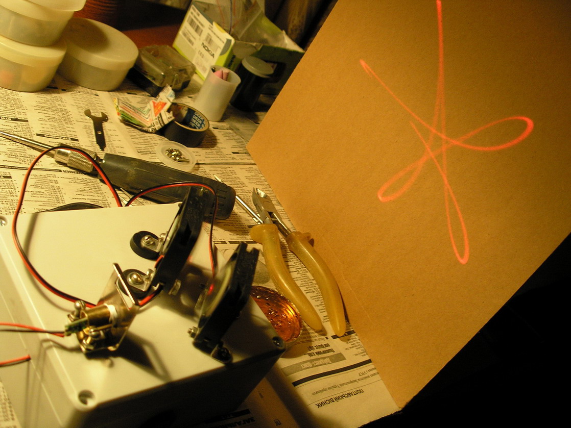

    Lux Новичок
    Вот пара фоток моего спирографа,сделал после нов. года. Управление выполнено отдельно, так как сам девайс стоит на полке у меня над кроватью в общаге. По вечерам слушаю музло и любуюсь...

  9. электроприводчик
    электроприводчик Пользователь
    это у тебя как так сделано что отдельные черточки это походу не на двигателях?
  10. blackmambo
    blackmambo Новичок
    присоеденяюся к вапросу!!!! КАК??? :confused: :confused:
  11. LaserSun
    LaserSun Пользователь
    это походу импульсное питание..... у меня так раз моргал лазер, когда я резистор не в ту сторону выкрутил, проводил резко по потолку, и у меня черточки.. ( напряжение скокала ( а ток был стабилен .. )) вот вроде бы так..
    А может у автора другой секрет ??
  12. EVIL_USER
    Там скорее луч через лопости кулера проходит.
  13. SanchYESS
    SanchYESS Пользователь
    Разгадали-таки=) Именно через кулер=)
