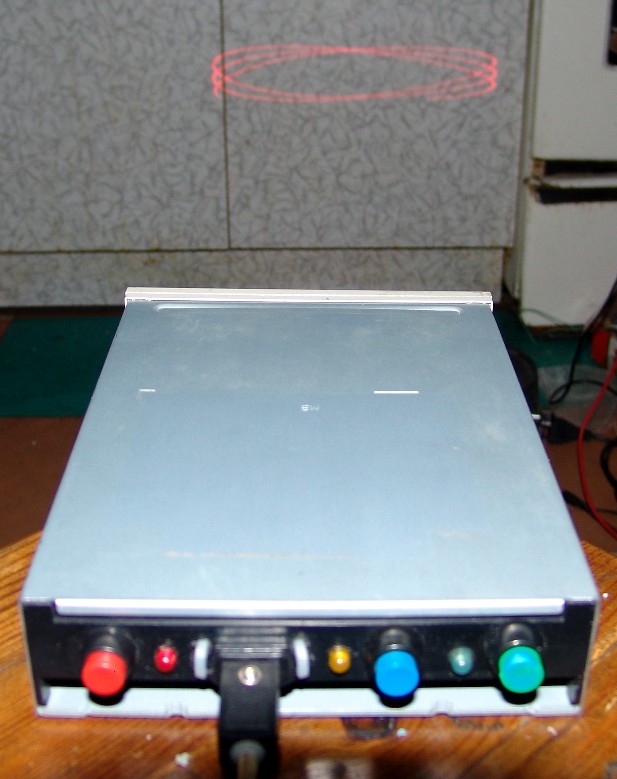

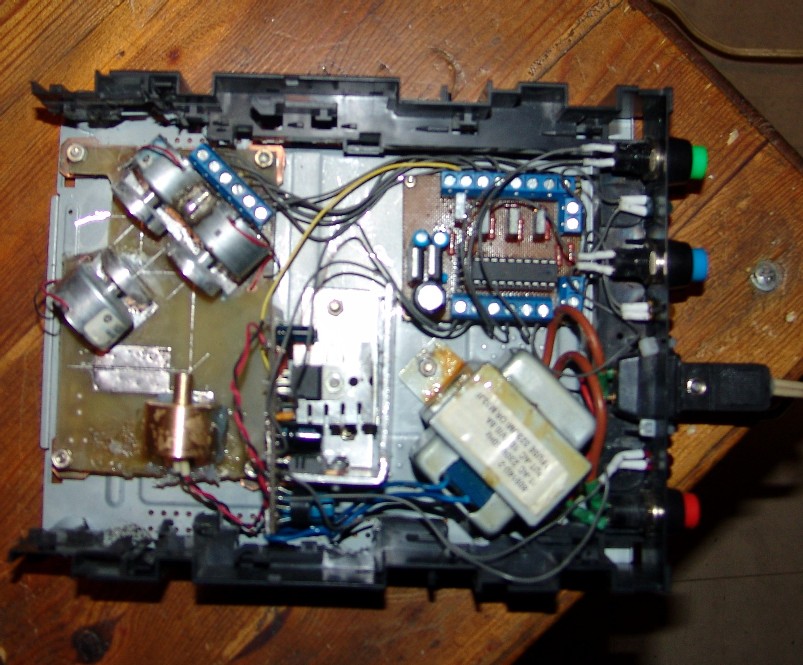

    Вот доделал вчера спирограф, пробовал и вторую и третью прошивки, когда с нуля раскручивается мне показалось что фигуры получше и разнообразнее получаются, но в этой прошивке почему то останавливаются моторы при слайдшоу даже если все фигуры в памяти забиты, а третья работает более стабильно не заметил остановок двигателей при воспроизведении из памяти, но движки крутятся как огалделые.

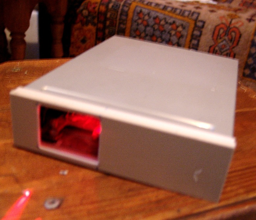

  20. Inspiron
    Inspiron Пользователь
    Вкусняшки для затравки. Лазер ПХР на листе А4.
