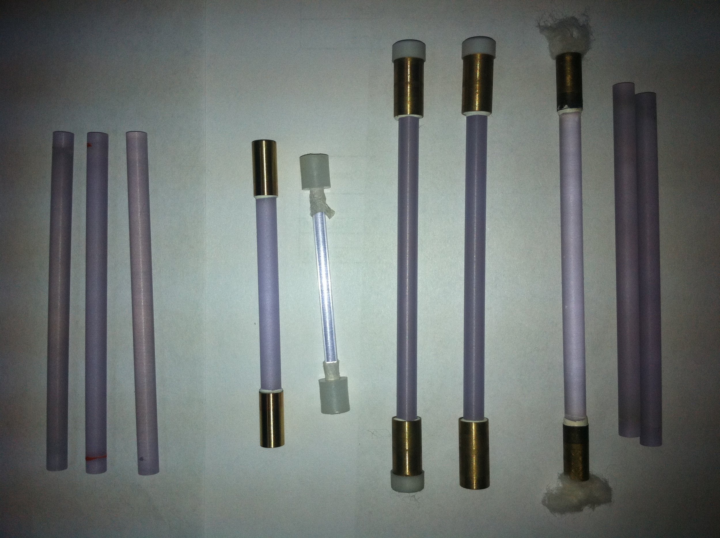

    Это обычный гранатик который используется в квантронах типа к301А с непрерывной накачкой, поставляются в пластиковом тубусе на боковой поверхности которого приклеена маркировка ГП4х65-09. И таки гранаты с большим содержанием ионов неодима используют для импульсного режима. У меня есть и те и те и это явно заметно по цвету. В центре на пластиковых держалках как раз тот самый ГП4х65...А вообще стыдно должно быть гуглом не уметь пользоваться, в сети есть упоминания что это именно гранат а не что иное.
