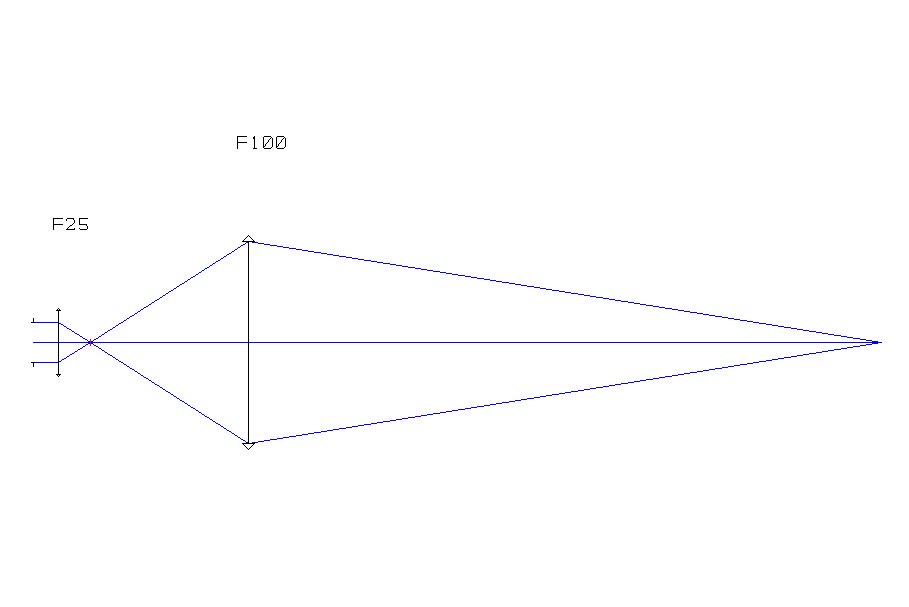

    Всё это время я занимался борьбой с собиранием излучения в пучёк.
    И вот к чему я пришёл после долгих эксперементов и чтения различной литературы.
    Предлагаю рассмотреть вариант на основе телескопической системы типа Кеплера (см. рисунок).
    Эта система состоит из двух положительных компонентов: F25 (окуляр) и F100 (объектив), и будет формировать строго параллельный (сколлимированный) пучок света, если задний фокус одного компонента будет совмещен с передним фокусом другого.
    Введем следующие обозначения: обозначим за L, мм - расстояние от последнего компонента до изображения, пусть d, мм - расстояние между компонентами F25 и F100 фокусирующей системы.
    Тогда: при L=бесконечность, d=125.00.
    Итак, задача сводится к выбору и покупке двух стандартных положительных (собирающих) компонентов с фокусными расстояниями 25мм (окуляр) и 100мм (объектив), соответственно.
    Из материалов на мою длинну волны может подойти ZnSe.
    Нашёл фирму, которая может изготовить всё это счастье на заказ вот её ссылка http://www.elektrosteklo.ru/ZnSe_bi-cvx_rus.htm
    Но перед заказом, который стоит не мало хотелось бы послушать мнение людей знающих оптику и могущих по существу вопроса зделать замечания, ничего ли я не напутал.
    Спасибо.
      45,6 КБ
      1.821
  2. Korol
    Korol Пользователь
    Ты чё?какой ZnSe? Для 808 нм кварц очень хорошо работает. Да и дешевле он вроде чем ZnSe. И к тому же он больше пропускает чем ZnSe. ZnSe используют в среднем инфракрасном( 4мкм-20мкм ), а у тебя ближний( 0.7мкм - 4мкм ). Там лучше использовать кварц. А с телескопической системой неплохо. Удобно будет регулировать размеры пучка. А ещё, про ZnSe. Если ты решишь его заказывать(что для такой длины волны(808 нм) я не рекомендую,лучше кварц) не вздумай его голыми руками трогать. Надевай перчатки резиновые, иначе могут быть проблемы с кожей. Вобще ZnSe выгодней использовать когда длина волны болше 6 мкм.
