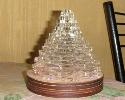

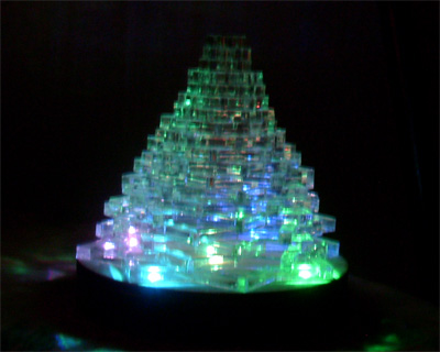

    Нарезал ёлочку из оргстекла в темноте смотрится очень даже ничего :D

    Симпатично. :)

    Lazer63,это ты ее сам резал?Это же сколько нужно было полировать края срезов :?

    На СО2 лазере резал. А какие проблеммы с полировкой? режеш лобзиком, зачищаеш шкуркой и проходиш газовой горелкой, можно Дихлорэтаном полирнуть только вредный он оченью

    Не знаю,у меня вечно проблемы с полировкой...Газовой горелки нет,турбозажигалкой-за**ешся,пастой ГОИ -долго,нудно,хер ее отмоеш.А дихорэтаном- надо будет попробывать.Можеш поподробней рассказать.
    З.Ы.А что-то еще кроме елочки будет?
    З.З.Ы. Верхушка у елочки как-то слабо освещена.Может еще по центру поставаить мощный светодиод?

    По краям стоят 4 плавно переливающихся RGB cветодиода а поцентру 1 мигающий RGB. Дихлорэтан - растворяет оргстекло я им обычно клею но если обильно смочить им торец оргстекла и прижать к обычному стеклу то торец получаеться почти идиальным. РАБОТАЙ ТОЛЬКО ПОД ВЫТЯЖКОЙ И В РЕСПЕРАТОРЕ! Полезнее для здоровья будет горелку прикупить. Инструмент зря купленным не бывает.
