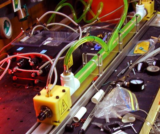

    Если упирается в бабло, не судьба интузиазма накопить и сделать трубку самому... Я делал. Только не лазер(оптики не было) Делал СО2 разрядную стеклянную трубку... Тлеющий разряд был...все нормально.

    Я не пойму чо вы все ждете. Вот,пожалуйста, ПРЕТ! Делайте давайте!
