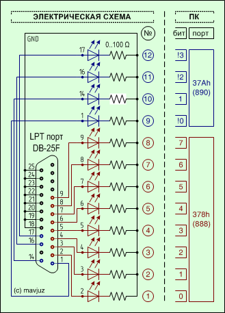

    Самодельный RGB лазер на шаговых двигателях под управлением программы WndLpt . Синий лазер не видно из за того что камера его елее принимает
    G-100mw R 2x-200mw B-200mw. На фото LPT LEDS RU в место светодиодов использовал оптроны зател через транзисторные ключи на шаговики

    Witton, а по какой схеме ты подключал свой девайс? Если можно пожалуйста дай ссылку от куда брал схему.)))

    схему составлял сам хотелось сделать такое что ещё такое никто не делал
