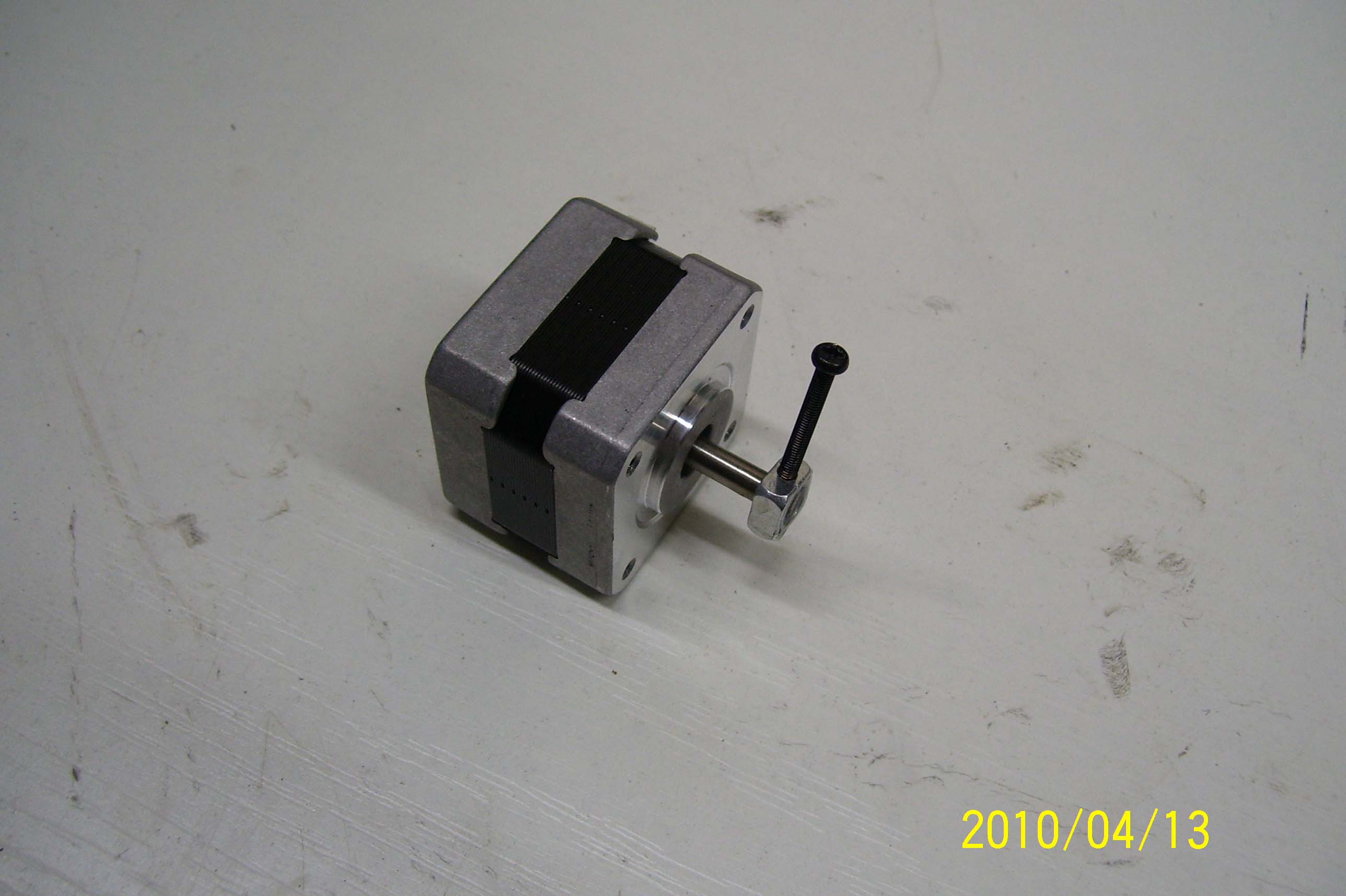

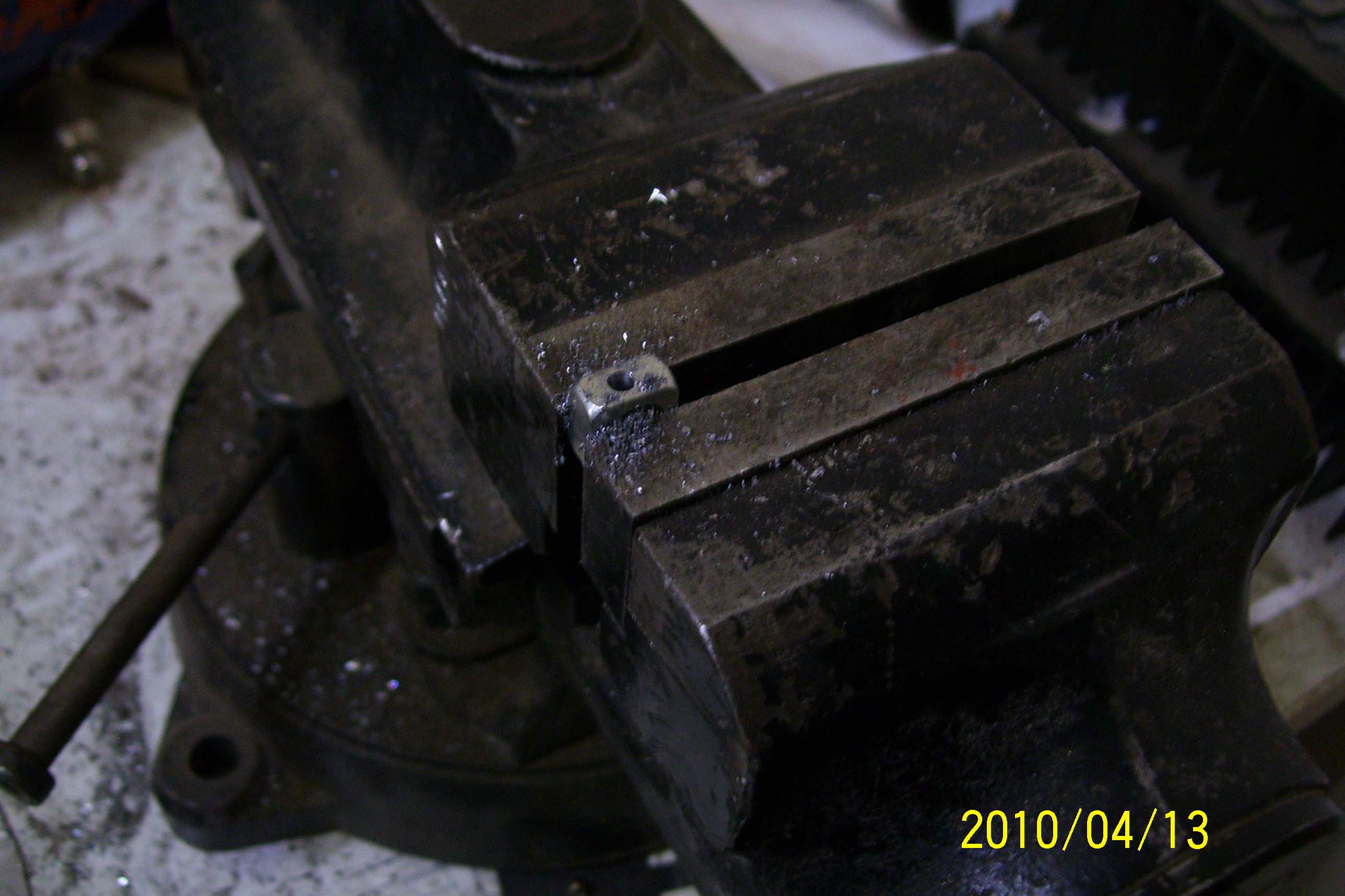

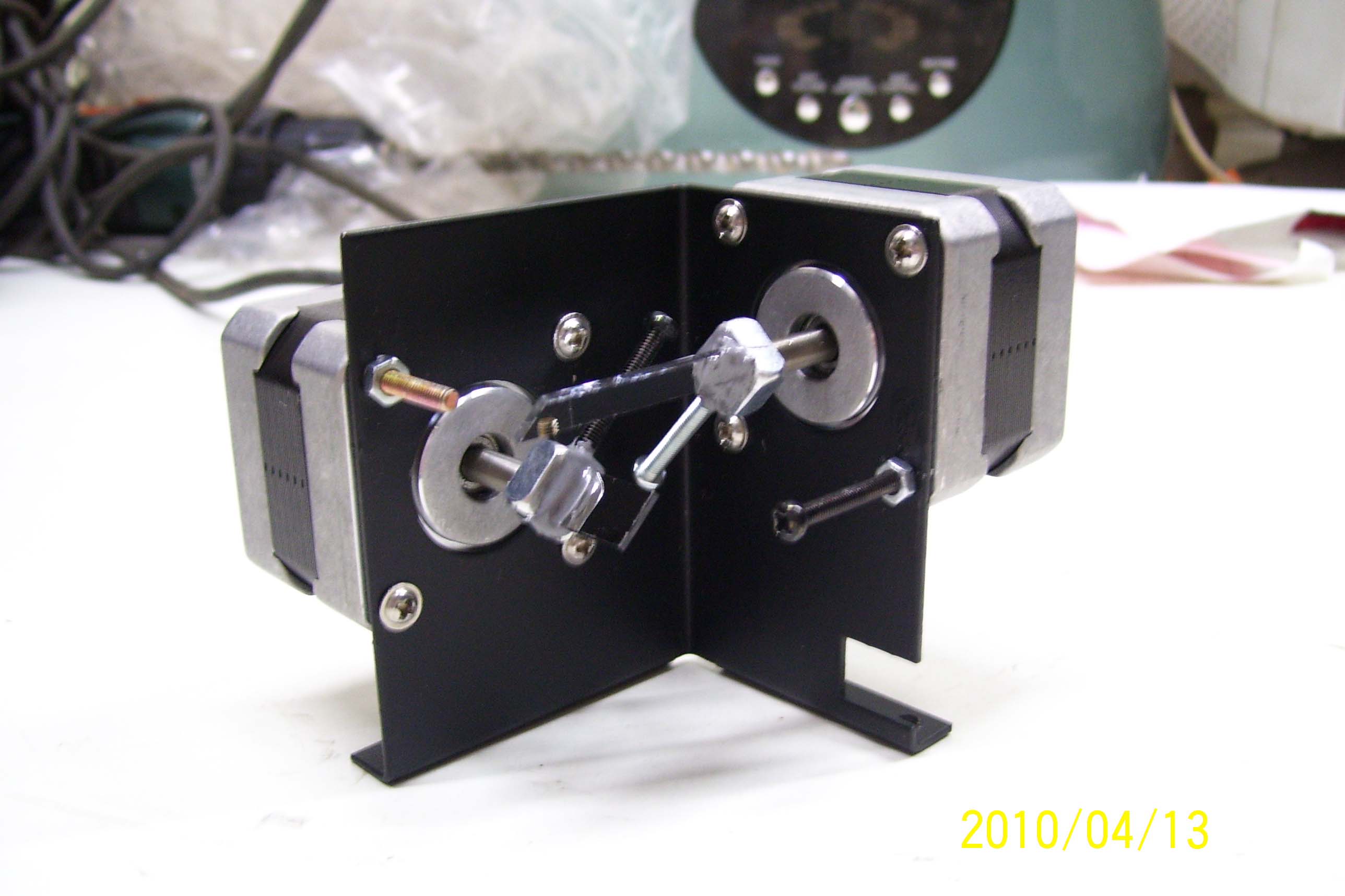

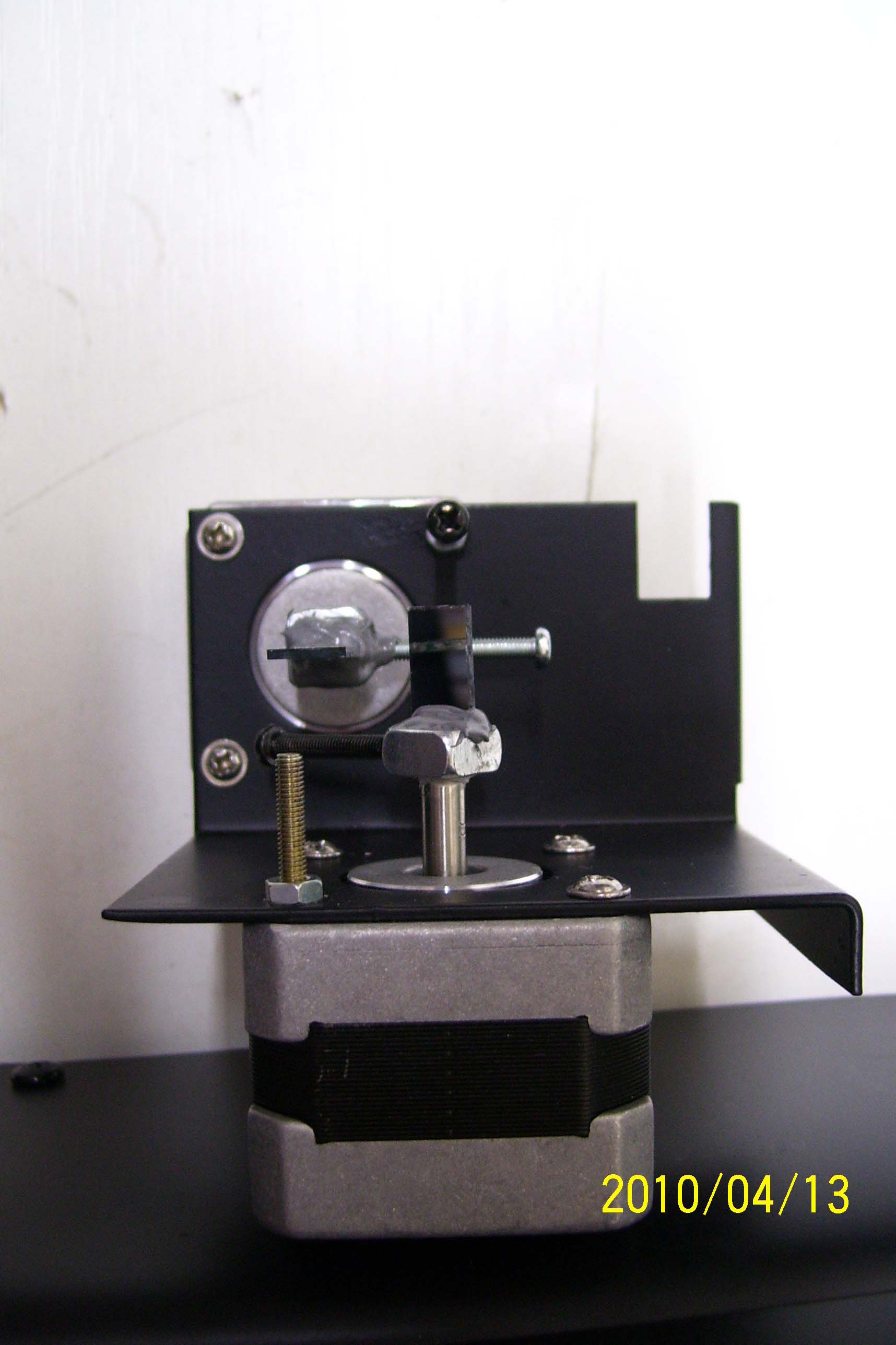

    Новый проектор скоро будет готов, осталось сделать корпус.
    Вот фото, как надо крепить моторы.

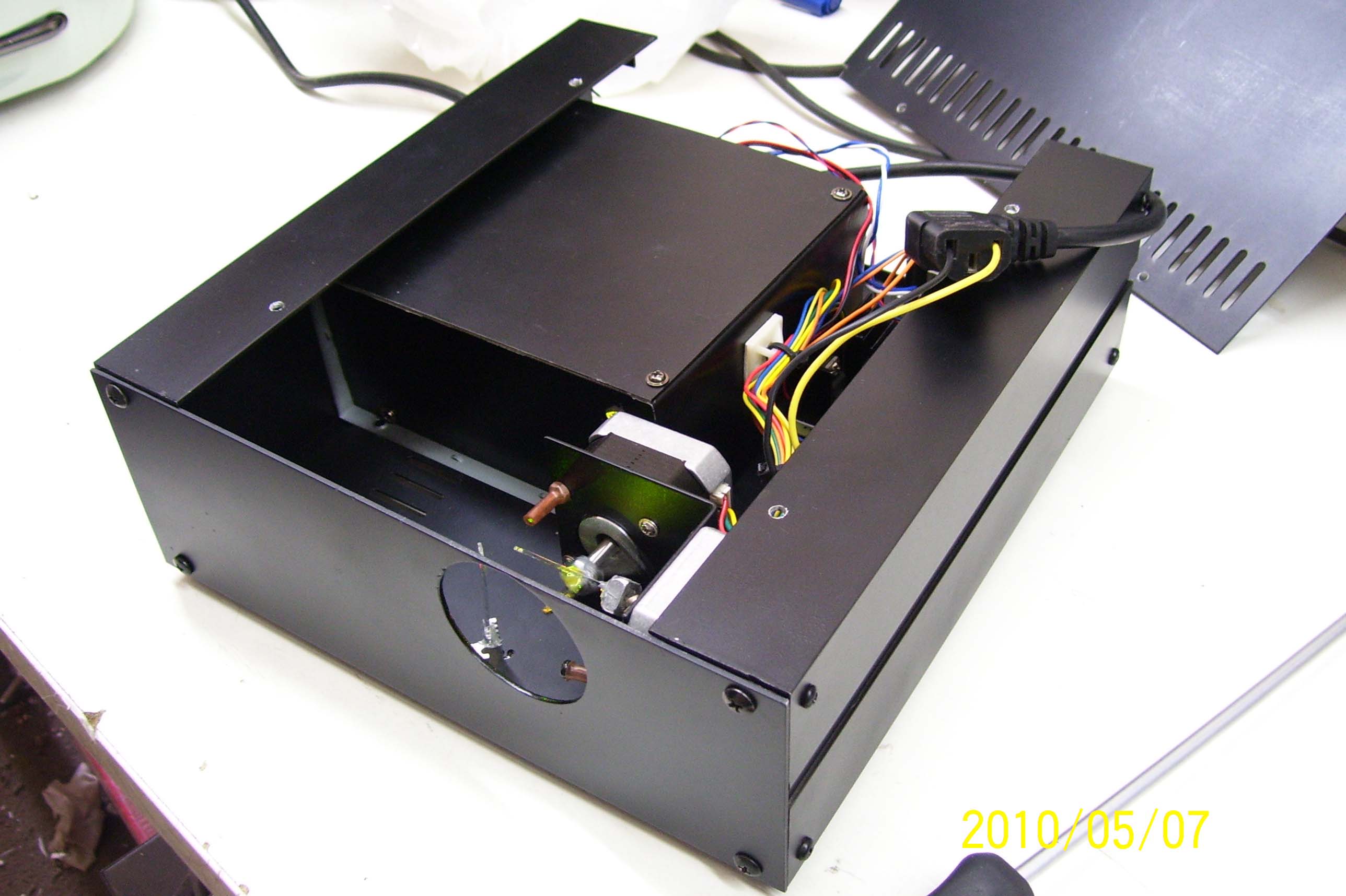

  8. winnorokomo
    winnorokomo Пользователь
    уважаемый, а из чего корпус сделали? можно чуть подробнее?

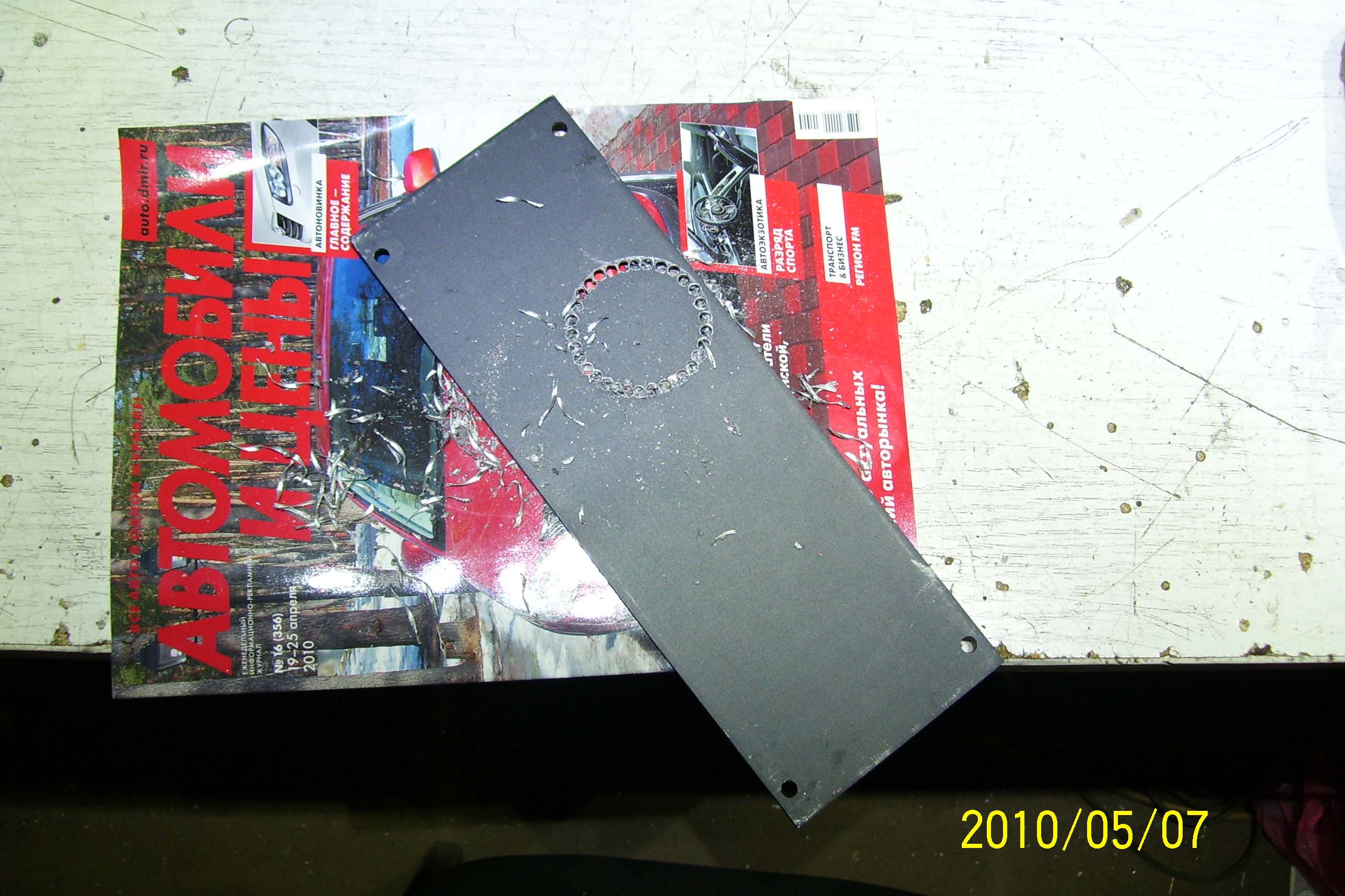

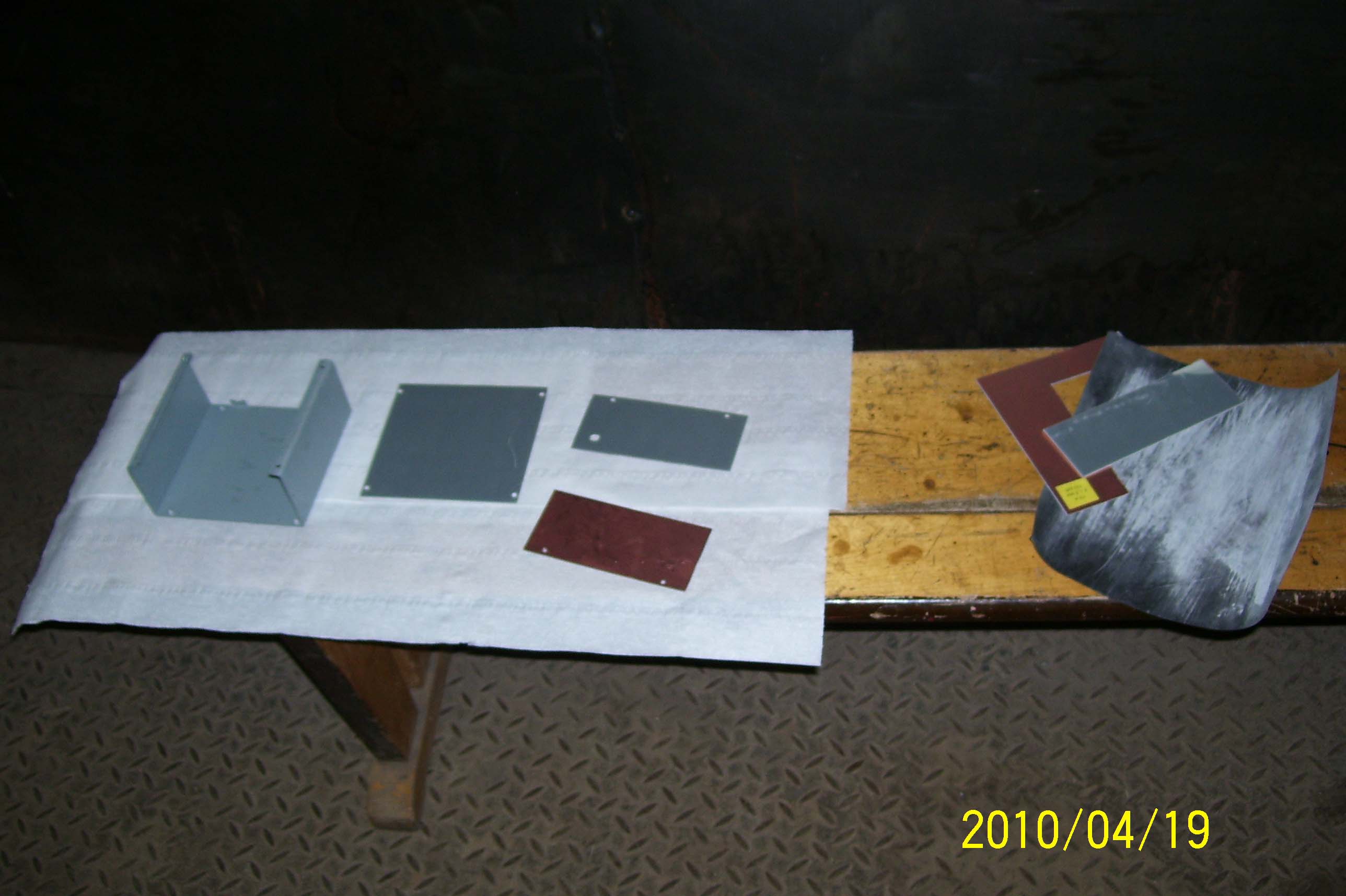

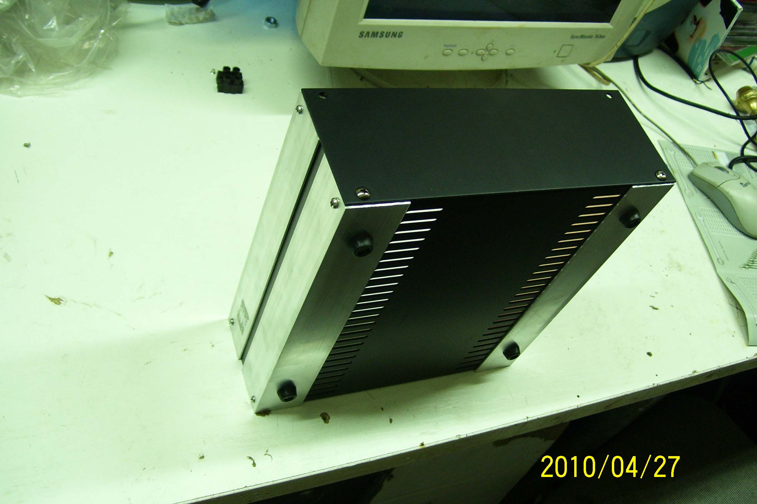

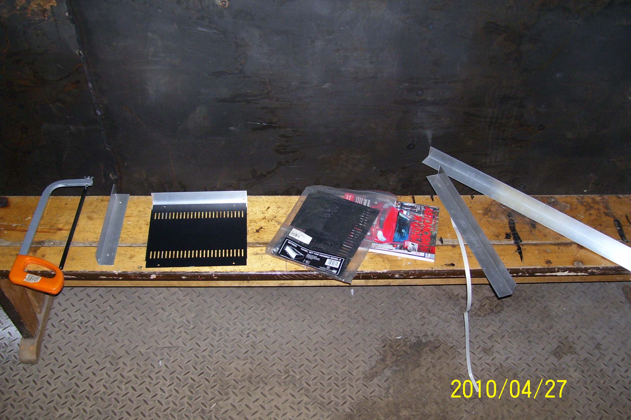

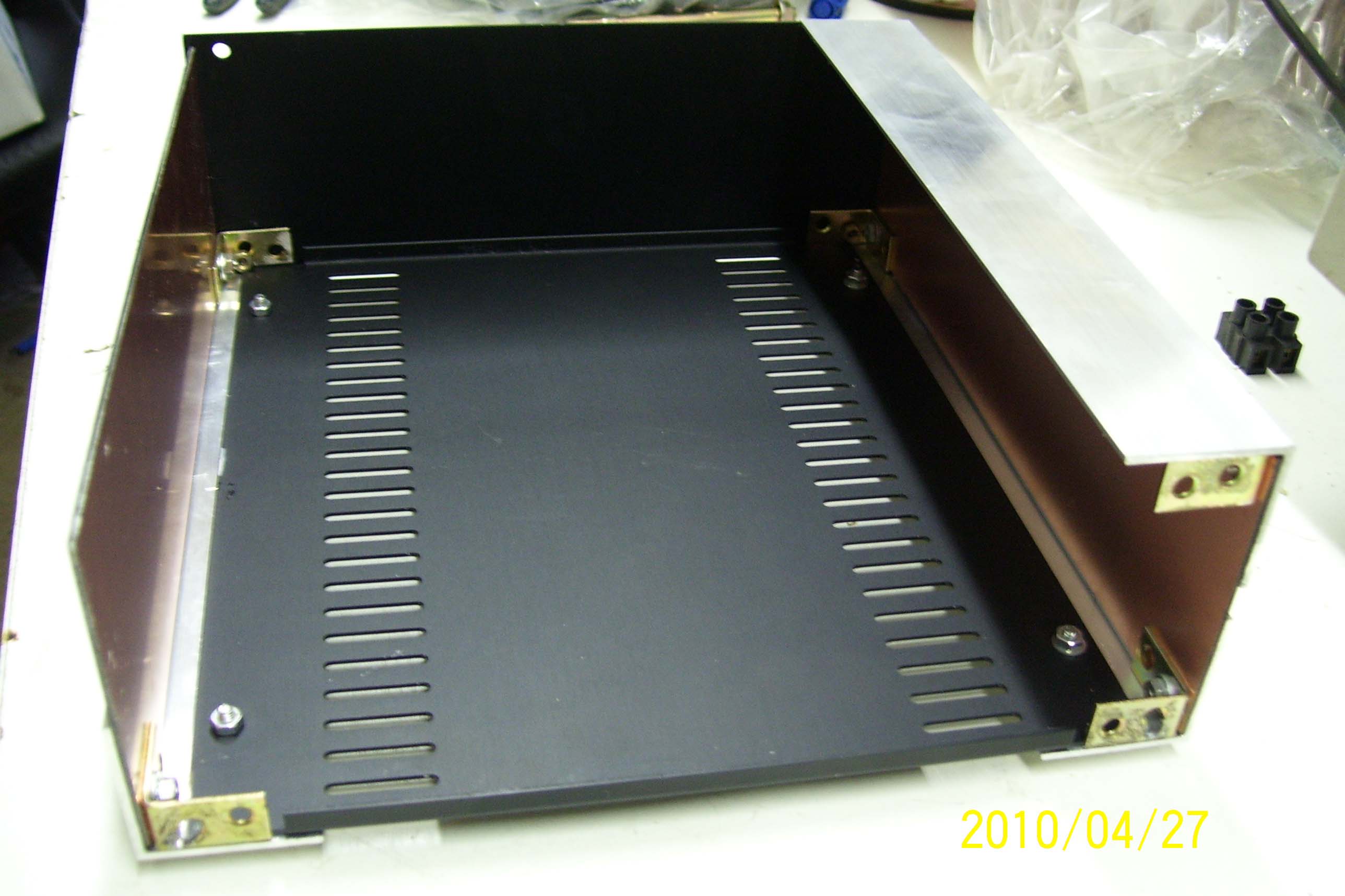

    Купил такую панель для корпуса http://www.chipdip.ru/product0/165044099.aspx
    не хватает боковин и профиля.
    Боковины вырезал из FR4, вместо профиля приспособил алюминиевый уголок.
    Кстати, панели можно и не покупать, а вырезать из FR4, только для вентиляции отверстий насверлить.

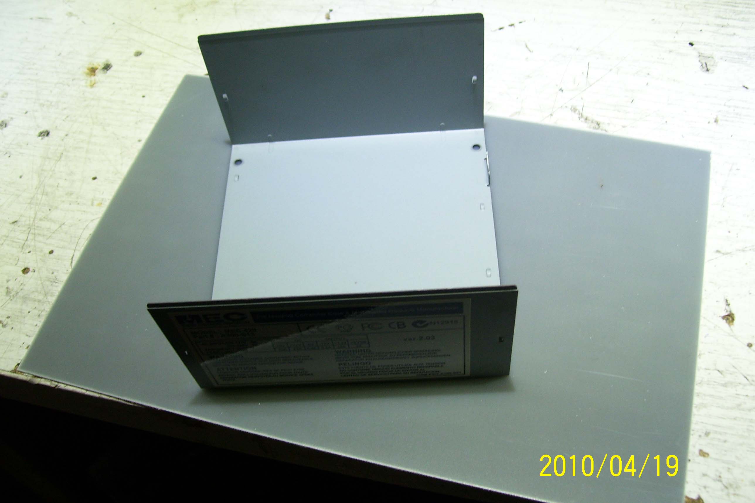

    А для лазерного модуля использовал крышку от гарелого компьютерного блока питания,
    крышку вырезал тоже из стеклотекстолита.

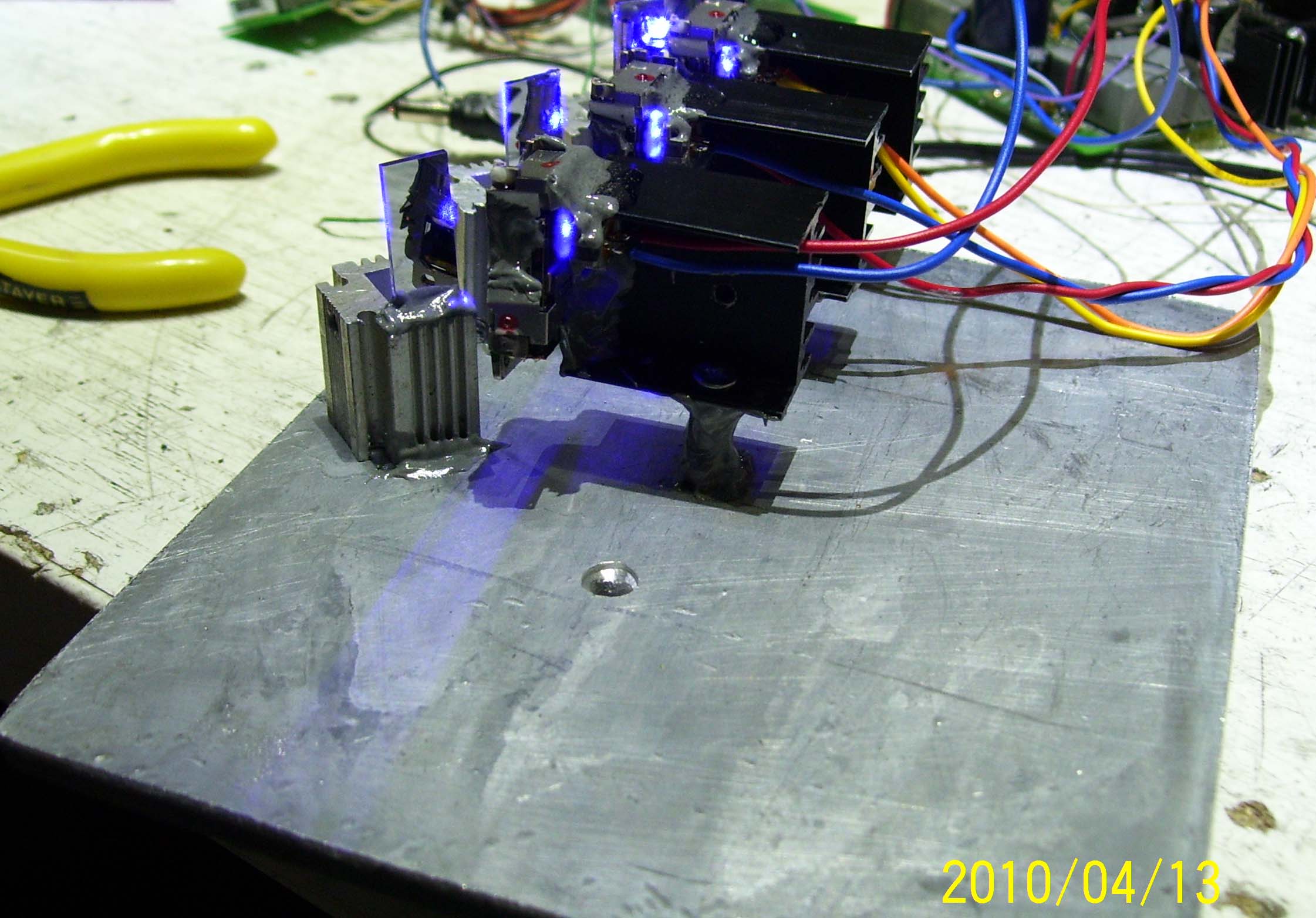

    Фото модуля

  12. winnorokomo
    хм. всё гениальное просто=) пожалуй пойду по этому же пути. только вместо текстолита оргстекло на 5мм использую.

    Kvadro85 Пользователь
    peet, а можно фото внутренностей? И на чем RGB сводил?

    Это три ЛД из PHR803, можно один 6х использовать.
