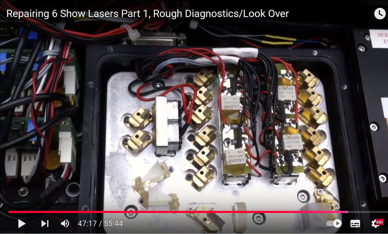

    Такие подобные модули я встречал в продаже на Ebay. Плюс на ютубе попадались ролики где народ потрошил подобные модули. Вот к примеру такое видео. Там модуль от лазерного проектора, но суть это не меняет. Это для понимания работы конструкции.
    Ссылка на видео
    Плюс прикрепил скрин из видео, народ пол ссылкам как правило не ходит :D
    На скрине мы видим типовую схему, зеркала, плюс внизу поляризационный кубик для сложения двух плечей.

  17. arthuru
    arthuru Пользователь
    больше похоже не на зеркала, а какието хитрые призьмы с просветляющим или полупрозрачным покрытием
  18. Optics
    Optics Пользователь
    2 призмы внизу слева, для исправления астигматизма двух лазеров слева и светят они вниз по рисунку. 6 излучателей в центре светят в поворотное зеркало и сводятся с 6-ю излучателями справа в поляризационном кубике и светят все 12 вправо по рисунку
  19. Лисенок
    Лисенок Пользователь
    ХУИЗМЫ!!!
    В общем поясняю. Там обычные зеркала, они могут иметь разную форму, в виде треугольников, плоских сегментов и так далее.
    Не существует хитрых призм и прочих оптических элементов которые могли складывать несколько лучей от лазерных диодов одной длинны волны.
    И самое главное все это было разжевано еще 12 лет назад в начале этой темы!
