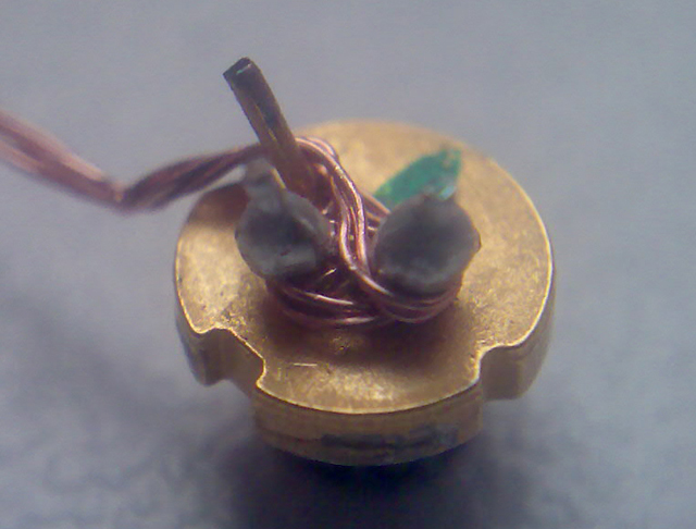

    Не надо ни выдавливать ни греть, бери натфиль и точи пока не дойдёшь до корпуса, а потом пол радиатора в тисочки половину прасками и разводи в разные стороны, радиатор лопнет в месте надпила, я так уже делал....

    cпосибо тебе за ясную фотку! так и сделаю! кстате я както стукнул и стёклышко криво на 10 градусов встало но оно из нутри и целое поетому его не выбрать (

    Эх ты, стукатель, так ведь и нить стряхнуть можно.
    Попробуй перевернуть к вершу лапами к низу линзой, и стукни об мягкое типа хакейной чайбы, если не выйдет то об дерево, "тут либо пан, либо пропал" (Польско-Украинская поговорка). Только иголками не лезь, поцарапаешь линзу....

    я натфилем стачивал верхнюю часть лд и таким образом снимал стекло.

    ну Артём))) смотри, вытащил две жилы из многожильного провода) обмотал вот так, терь 1000% что от статики не полетит?

    Если в данный момент он еще жив, тогда точно от статики не вылетит! ) когда включать будешь не забудь проволоку снять))

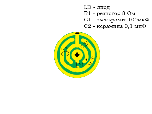

    ну чтож такое а? :cry: всё делал как ты сказал, проволоку снял после того как припаял врубаю а он слабо светит((((( до этого на прямую от двух ААА батарей подсевших светил ярко ярко ((((( чё такой? в чём дело???

    А схема то из чего состоит?? мож она и убивает? или наоборот мало тока слишком дает..
  10. sciocka
    sciocka Новичок
    вот схема, я её уже показывал :cry: питается всё от 4,5 воль ну 3 ААА батарейки ((

    Поболтали по аське, выяснилось что ЛД проверял без обвязки кондерами... Так делать нельзя,вылетит от переходных процессов! Что собственно и произошло...

    А может сопротивление, 8Ом не то что бы много, это скорее (до одного полового органа), ИМХО 2-3 Ом не больше.

    У него питание 4.5 вольта, так что в норме, 120-150мА потребление.
    с твоим имхо согласен, с учетом питания от трех аккумов!
