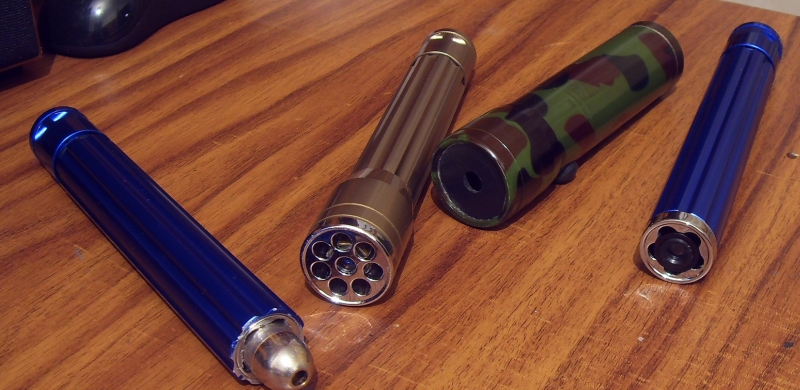

    Cделал сегодня еще один красный лазер. Нашел наконец хороший каллиматор и способ приделки к нему ЛД из LG GH-22NS50 вместе с родным радиатором. Ток 300 мА и в тумане ну ОЧЕНЬ эффектная веревка видна...

    Что-то ток маловат!!! Этот диод спокойно держит 420-450 мА...

    А отвечаешь за свои слова, если человек его спалит?
    На будущее: никогда не делай таких заявлений. ЛД разные бывают, даже в одной партии приводов.

    Хочешь? Давай отвечу - закажу человеку каретку или оплачу, например, этот: http://market.yandex.ru/model.xml?hid=9 ... 7&clid=502 Только, у человека должен быть нормальный радиатор...
    Думаю, статистику никто не отменял...
    А погрешности, на то они и погрешности. У людей данные диоды 660 мА держали несколько минут и ничего им не было. Потом, правда, ток понижали до 450 мА. Мне вот интересно, зачем покупать привод за 1500 руб, чтобы эксплуатировать его в штатном режиме???

    Да,держит. Но ресурс его будет весьма ограничен! Уж сколько помню приводов теряли мощность излучения потому что писали болванки на максимальной скорости и помногу. А ПРИ 300 мА и так мне вполне достаточно.
