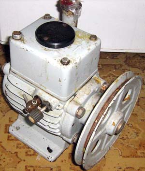

    В рублях 1347р. А потом у нас не продают и перезаправлить негде будет. Мне предлагали за 500 р. кислородный баллон от мед техники литра на 2 из нержавейки. Чета я не взял. надо исправить эту ошибку в выходной! Лишь бы этот дедок на базар вышел. Можно попробовать его заправить там где заправляют гелием баллоны. но могут отказать скажут левый и неизвестно на какое давление.
    Вот один из моих вакуумников

    На рынке покупать балон это рисковано ибо может быть убитым он, а вот если есть знакомство на заправочной станции то могут и заправить кислородный гелием...гелий инертный газ и в смеси с кислородом не опасен :) , если нет знакомства то вероятно пошлют ибо нужно будет и документацию на то что балон проходил испытание и могут просто не заправить...хотя все зависит от человека который там будет...

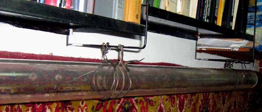

    Хм, а зачем именно кварцевая трубка? Для разрядной камеры вполне подойдет и любая другая трубка, не стоит создавать себе дополнительных трудностей. Один из простых вариантов - пойти к рекламщикам-неонщикам. Я вообще использовал трубку от ЛДС.

    Сколько Ватт на выходе у тебя?
  16. nERV
    65.488
    665
    Пока нисколько. Готова трубка, есть зеркала со стойками, но нет станины и БП. Вернее пока нет времени и желания этим заниматься.
  17. avrerum
    avrerum Пользователь
    759
    270
    Ну тогда желаю что-б появилось желание и время!Всетаки интересно сколько он выдаст в сравнении с заводским?А длина АЭ какая,на вскидку то наверное 1,2-1,5метра?И внутренний диаметр разрядного канала?
  18. nERV
    65.488
    665
    АЭ имеет габариты 750х9

    Очень разумно. Спасибо. Почти собрался ехать за трубками за 150 км вот список:
    Трубка кварц.
    Dнар.=35 мм t=2.5 мм *390,00шт
    Трубка кварц. Dнар.=40 мм t=2.0 мм *426,00шт
    Трубка кварц. Dнар.=40 мм t=2.0 мм l=0,45 м *300,00шт
    Трубка кварц. Dнар.=45 мм t=2.5 мм *450,00шт
    Трубка кварц. Dнар.=8 мм t=1.1 мм L=0.5 м *150,00шт
    Трубка кварц. Dнар.=8 мм t=1.2 мм L=0.5 м *150,00шт
    Трубка кварц. Dнар.=8 мм t=1.2мм L=1.0 м *300,00шт
    Трубка кварц. Dнар.=9 мм t=1.5 мм L=1.0 м *300,00шт
    Трубка кварц. Dнар.=9 мм t=1.5 мм лом *180,00шт но сперва- буду пробовать трубку от лдц.
    -Вот и любая друга трубка :)
