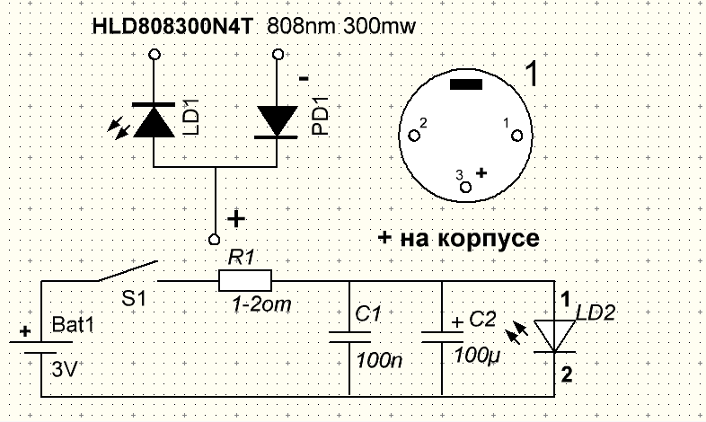

    Купил парочку HLD808300N4T сейчас их полно у китайцев кто знает как их правельно подключить
    хотя бы с батарейками для начала
  13. vitalio
    vitalio Новичок
    Германия
    Работает только если на корпус + а на 1 ногу - хотя везде на схемах + надо на анод подключать.
    Кто ещё пробовал с этими лазерами ответьте.
    там внутри еще фотодиод для контроля мощности. вас это удивляет?
