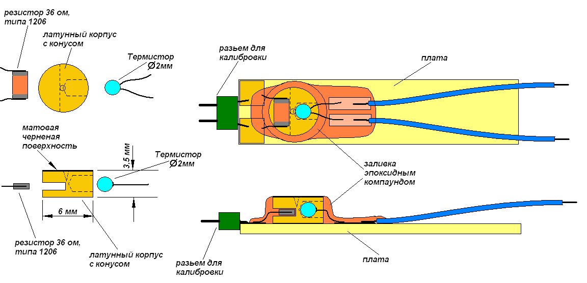

  10. sergiuszf
    sergiuszf Новичок
    Постараюсь в ближайшее время подготовить информацию с фотографиями и эскизными рисунками и с калибровочным графиком (который еще не сделал), но таблица значений есть, по ней определял мощность.
    Для ЗМЕЙ-ГОРЫНИЧА. Согласен с вашими замечаниями. И то что я говорил о воспроизводимости то я и имел ввиду, что это действительно только для каждого конкретного экземпляра датчика. И алибровочная кривая для каждого будет своя.
    Спектральную чувствительность я не учитываю, поскольку применется термический метод, то абсолютно неважно какого цвета излучение создает теплово эффект, лишбы оно поглощалось поверхностью. Этот датчик будет одинаково оценивать мощность излучения во всем видимом диапазоне. Как раз то что мне было нужно, измерять мощность и красных и синих и зеленых лазерные пучов.
    Чтокасается термистора, взял то что было под рукой – не могу найти теперь что это за термистор. Маленькая 2 мм шаровая прозрачная капля с двумя волосовидными выводами. ТКС отрицательный. Около 12 ком при комнатной температуре. При 100 градусах падает до 1,5 ком. Но чувствительность такова, что при колебаниях комнатной температуры от 18 до 25 градусов сопротивлние изменяется от примерно 10ком до 13 ком. Поэтому результаты измерений будут очень зависеть от комнатной температуры. В принципе для каждой комнатной температуры будет уже своя зависимость. И вот тут то и пригодилось бы устройство на микроконтроллере чтобы компенсировать влияние температуры окружения.
    А вообще-то у меня такая идея, чтобы вопервых не зависеть от окружающих температурных усорвий, а во вторых чтобы значительно увеличить скорость замеров – однозначно совместить датчик с микроконтроллером и мощность вычислять по скорости спада сапротивления. Я заметил для разных мощностей – чем больше мощность падающая на мишень, тем быстрее спадают значения сопротивления. Но конечно по экспоненциальному закону – т.е. чем ближе к действительному значения тем медленнее.
    Пока высылаю схематичный рисунок того что я сделал.

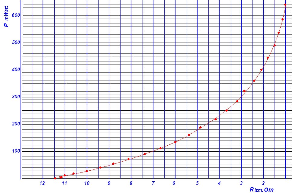

    sergiuszf Новичок
    Высылаю для интересующихся график зависимости измерительного сопростивления (термистора) от тепловой мощности. Для мощностей от 10мВт дл 640 мВт. Естественно эта зависимость только для конкретного моего датчика. Для каждого экземпляра она будет отличаться и нужно для каждого экземпляра производдить калибровку.

  16. ОхотниК
    ОхотниК Пользователь
    на мой взгляд неудачный термистор, не линейная зависимость, и лучше брать на 100 ом-1 ком, платиновый типа пт100-пт1000, точнее будет и он линейный
    он примерно 100руб стоит
  17. sergiuszf
    sergiuszf Новичок
    Да конечно, это я согласен - лучше когда зависимость линнйная. Но рекомендуя пермосопротивлление ПТ100, вы не подумали как такую громоздкую махину вставить в канал диаметром 2мм и глубиной 3 мм.
    А во вторых, как измерять изменение сопротивления на уровне милиомов????? Или тоже придется паять специальную мостовую схему с усилителем??
    А задача стояла – сделать простой измеритель мощности из подножных материалов. А для измерения использовать обычный тестер, который я уверен у всех есть.
    Так что для этих целей пригодны только полупроводниковые термисторы с очень широким диапазоном изменения сопротивления, хоть они и нелинейны, с эти приется смириться.

  19. змей-горыныч
    змей-горыныч Пользователь
    Но у Вас же не абсолютно чёрное тело, которое полностью поглощает всё подряд и ничего не отражает. Поэтому для чернёной поверхности вашего фотоприёмника будет характерна спектральная зависимость коэффициентов отражения и поглощения. Уже это уведёт точность ваших измерений далеко за 5%, о которых Вы говорите.
    Но наибольшую погрешность внесёт игнорирование спектральной зависимости энергии луча. Вот Вам простой пример. У Вас есть два лазера, длины волн излучения которых отличаются вдвое, но они, при этом, одинаково нагревают Ваш фотопрёмник, работая в непрерыве. Будут ли одинаковы их средние мощности излучения? По-вашему получается, что да. Но ведь энергия кванта обратно пропорциональна длине волны излучения, а мощность прямо пропорциональна энергии. Следовательно коротковолновый лазер будет излучать вдвое меньшую мощность.
    При использовании сверхминиатюрных термисторов, например, типа СТ1-19 или СТ3-19 нужно помнить, что измерительный ток омметра не должен их нагревать, чтобы не внести погрешность в измерение их сопротивления. При переходе на более чувствительные пределы измерений мультиметра этот ток возрастает на порядки и на пределе 200 Ом достигает единиц мА.
    Чем меньше размеры "тела" термистора, тем выше его быстродействие. Так при коэффициенте температурной чувствительности СТ1-19 равной (3130-7200) K, он за доли секунды "чувствует" приближение руки на расстоянии 30 см.
    По поводу калибровки термистора - пару слов. Ваш микроТЭН на базе резистора хорошо бы закрепить так, чтобы обеспечить минимальное тепловое сопротивление между ним и корпусом фотоприёмника. Иначе будет враньё с калибровкой. Что касается фиксации термистора, то при его высоком быстродействии и большом коэффициенте температурной чувствительности нужно, чтобы он не болтался в своём отверстии и не замыкался на корпус.
