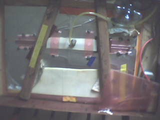

    Да кстати в азотнике этом я вместо катушки,для подзарядки второй обкладки использовал множик как диод.Грубо говоря я его собрал из Г..вна и палок :)
