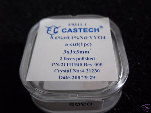

  18. ivasi
    ivasi Новичок
    Сергей, спасибо за разъяснения.
    А каково функциональное назначение вот такого 6% кристалла 3x3x3мм?

  19. ivasi
    ivasi Новичок
    Блин, это я слепой оказался :(
    Там 0.6%. А мне показалось h6.
    Так что извиняюсь за беспокойство.
  20. Guest
    Guest Гость
    нормальный кристалл, концентрация вполне обоснована... я заказываю 3х3х5мм с концентрацией 0.5%...
    С учеом того, что зависимость оптимальный концентрации неодима от длины кристала является не линейной, то 0.6 это оптимум для такой длины..
