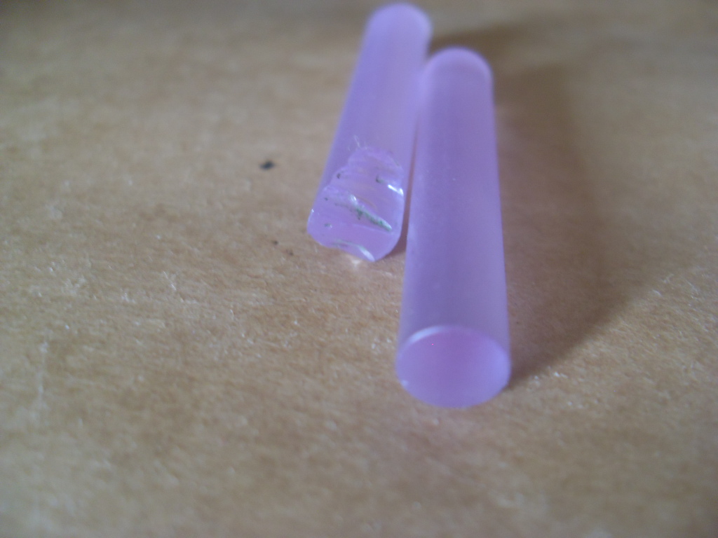

  15. Искатель
    Искатель Новичок
    Вот .
      266,5 КБ
      851
      260,9 КБ
      788
  16. Guest
    Guest Гость
    Блин да вроде не рубин это...
  17. Искатель
    Искатель Новичок
    Серег а что тогда он меняет цвет от синего до красного в зависимости от освещенности, на верхнем фото на торце 1060нм.(зеркало) Стекло с него.
  18. Случайность
    Случайность Пользователь
    сергей2
    что за зеркала? стержень похоже что пополам сломан, только вот цвет у него странный, из чего он сделан?
  19. Guest
    Guest Гость
    Фиг знает.. рубин должен быть темно-красный!
    Это либо гранат либо стекло.. есть стекла селикатные они генерат 1064нм
    А ФОСФАТИРОВАНЫЕ (или фосфатные) генерат как раз 1060нм..
  20. Искатель
    Искатель Новичок
    В пополаме, у тебя есть такой?
