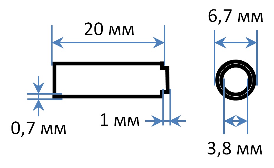

    Вот с этим миром что-то не так или у нас инфляция рисованная?
    Ищу токарные работы, что бы сделать 2 "копеечные", как писал Optics, цанги. В одной конторе просят 50 т.р. за работу, типа это их минимальная цена заказа (при этом в самом объявлении указана 1000 рублей за час), в другой оказались более демократичны и пишут про 10 т.р.
    Может кто знает в Санкт-Петербурге адекватных токарей, берущих частные заказы? Цена этому заказу - бутылка коньяка. Что за народ...
  8. Optics
    Optics Пользователь
    давайте эскиз я попрошу может знакомый возьмется

  10. Андрей1982
    Андрей1982 Пользователь
    Я тогда, если Вы позволите, чуть позже нарисую вторые цанги для большого рубина. На всякий случай. Недельку ещё поищу человека здесь в СПб, если не найду, буду Вам Благодарен. :)
  11. Optics
    Optics Пользователь
    Материал ? Латунь, бронза?

  13. Optics
    Optics Пользователь
    Андрей1982
    Предварительно человек согласился, цену согласуем по почте. Давайте сразу второй эскиз чтобы не ходить дважды если актуально. Материал латунь, брнза.
    В смысле отражатель с лампами и АЭ , или зеркало на отражение? Если зеркало то на стеклянной подложки моут быть термо искажения
  14. Андрей1982
    Спасибо Вам за отклик. Удалось найти адекватного токаря. Согласился сделать за 3 т.р. Но "согласился" и "сделал" - вещи разные. Я отпишусь по результату. Если ничего не сделает, буду обсуждать цену с вашим человеком.
