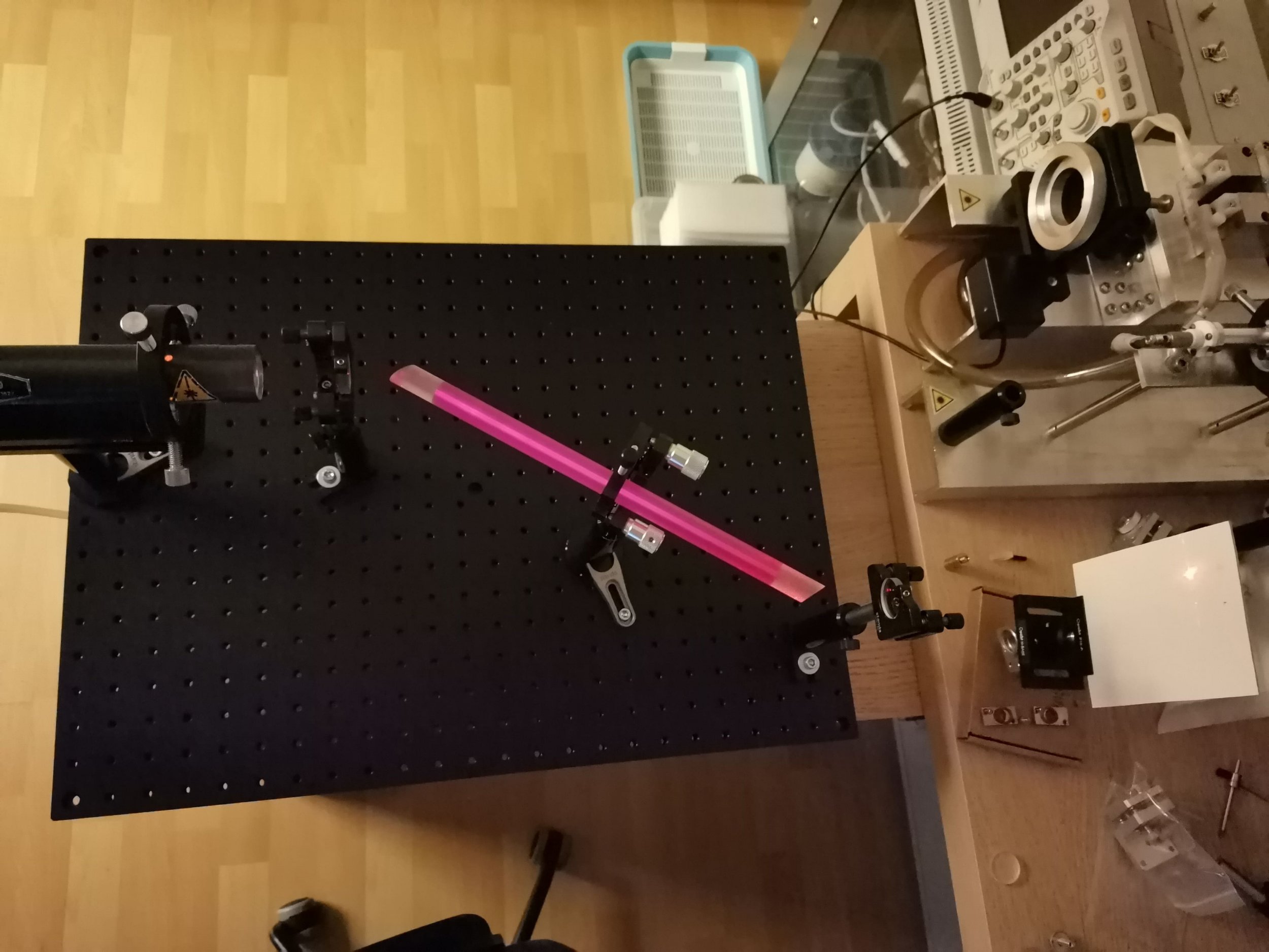

  4. Андрей1982
    Андрей1982 Пользователь
    Это, получается, так нужно будет размещать АЭ из-за брюстеров?
  5. Андрей1982

  7. Андрей1982
    Получается из-за брюстеров или АЭ или зеркала нужно будет ставить под углом, а это тогда увеличит габариты самой лазерной головы.
  8. Андрей1982
    Если зеркала максимально приблизить к торцам, тогда да, габарит уменьшается до обычного, но если я хочу зеркала расположить подальше от торцов, то они хорошо так разъезжаются.
    Ладно, буду разбираться.

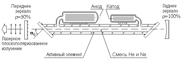

  9. da-nie
    da-nie Активный пользователь
    Да нет же. Стержень ставится как обычно. Вот на примере газового лазера.
  10. Андрей1982
    А я по этой картинке ориентировался.
  11. da-nie
    На этой схеме меня смущает неустойчивый резонатор. Ну и что-то я не уверен, что угол поворота стержня существенный.
  12. da-nie
    Впрочем, я понял, в чём разница с газовым лазером. В газовом среда разряжённая. А в твёрдотельном луч преломится при падении не по нормали. Следовательно, наклон стержня будет для учёта этого. Вы внутрь рубина луч пилотного красного лазера пустите под углом и посмотрите, где он выйдёт строго так же из торца.
  13. Андрей1982
    Вот только под таким углом если светить (как на фото), то точка входа совпадает с точкой выхода и строго по центру торца АЭ.
  14. da-nie
    Ага. У стержня ещё и скосы в одну и ту же сторону. Хм.
    А если стержень повернуть вдоль оси вращения на 180? Чтобы скос был по-другому расположен.
  15. Андрей1982
    Да да, в одну и ту же.
    Пробовал, просто позиция HeNe отзеркалится.
  16. Андрей1982
    А если "в лоб" светить, то, сами понимаете - луч в кристалл даже не входит.
