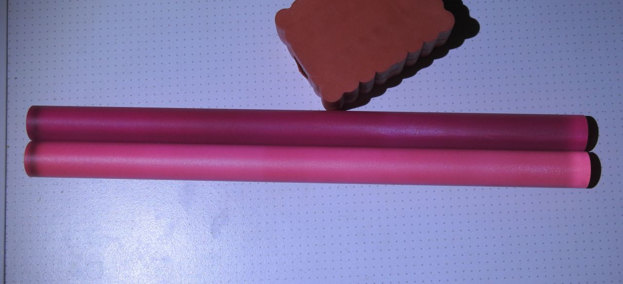

    Физику не знаю. Но в ГЛС железо под воздействием УФ переходит в двухвалентное и это в застывшем стекле. Может быть что то аналогичное происходит с хромом.
    По поводу осветления рубина в процессе работы. Сделал как смог фото. Верхний элемент новый, нижний поработавший. Он более светлый, причем потерял цвет только с одной стороны. Это от ГОР 100, могу предположить что одна лампа не работала и он выгорел только с одного бока.

    А могут эти АЭ быть изначально с разным допированием?

    Вообще, на Дзене (мда, на что я ссылаюсь...) пишут:
    Возможно, в ГОР-100 рубин просто от тепла деградирует. Там же воздушное охлаждение.

    Такое тоже возможно, не исключаю. Документации к сожалению практически нет по этим элементам. С каким именно допированием использовались и так далее.
    Но на работавшем четко видно что он обесцветился только с одной стороны. И это не дефект производства. Рубины тоже судя по всему делали абы как и часто встречаются дефекты окраса, но они перпендикулярны оси стержня.

    Если рубин покатать по листу белой бумаги, то видно, как у него меняется интенсивность окраса. В квантроне к лампам его стоит ориентировать интенсивноокрашенными сторонами.

    Что за душное буквоедство вы тут устроили... Если мало накачки надо поднимать уровень накачки, а не вот это вот всё... какой смысл эксплуатировать лазер на энергии, едва превышающей порог генерации? Все эти серийные лазеры делались с большим запасом по энергии накачки, чтоб как раз можно было забить на постепенное и неравномерное выгорание, если оно существует в природе. Разницу в окраске разных стержней я бы объяснил разным содержанием хрома, которое наверняка варьировалось от загрузки установки к загрузке и года выпуска, в очередной раз на чуть пересыпали или недосыпали окиси хрома (а её там сотые доли процента, если загрузка 10кг, то для 0.05% концентрации надо 500 миллиграмм), что ещё можно ожидать от советского полукустарного производства лазерных стержней в начале 70х годов, когда не было привычных нам современных средств измерений, контроля и автоматизации процессов. А неравномерную окраску -- плохим перемешиванием расплава. Как минимум это объяснение лучше выдерживает бритву Оккама чем предположение, что там что-то выгорает.

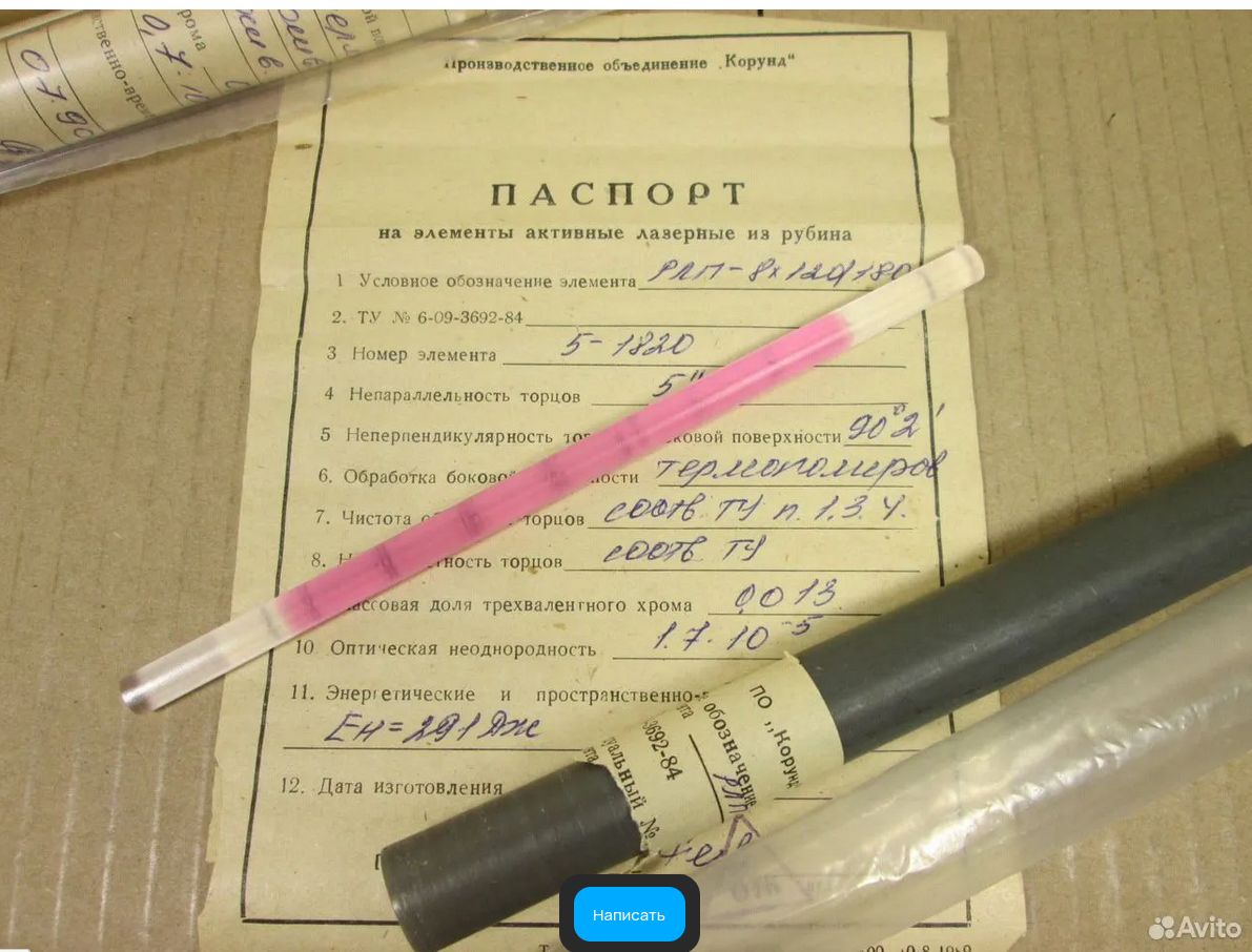

    В паспортах стержней указаны очень интересные цифры: типа для стержня 8x180/120 при накачке уровня 300 Дж генерация аж 1 Дж. Ни разу этот фокус с такой накачкой у меня не получился. Но вроде как порог генерации должен быть ниже. Вот фото с Авито про этот стержень (я сейчас не могу сфотографировать паспорт, который у меня).
    Так вот, я накачиваю его 2100 Дж. Разве ж это едва превышающее порог генерации значение? А стержень 6.5x85/80 даже на 800 Дж у меня генерирует слабо. Не знаю, почему.
    Без эксперимента не сказать, в чём тут дело. Нужны показания очевидца (гонявшего ГОР-100 много лет и снявшего пропускание стерженя до и после).
    Ну это аж 0.5 грамма. Легко отмеряется ведь на аналитических весах до миллиграмма и даже меньше (у меня от таких несколько комплектов разновесов валяются где-то в кладовке).

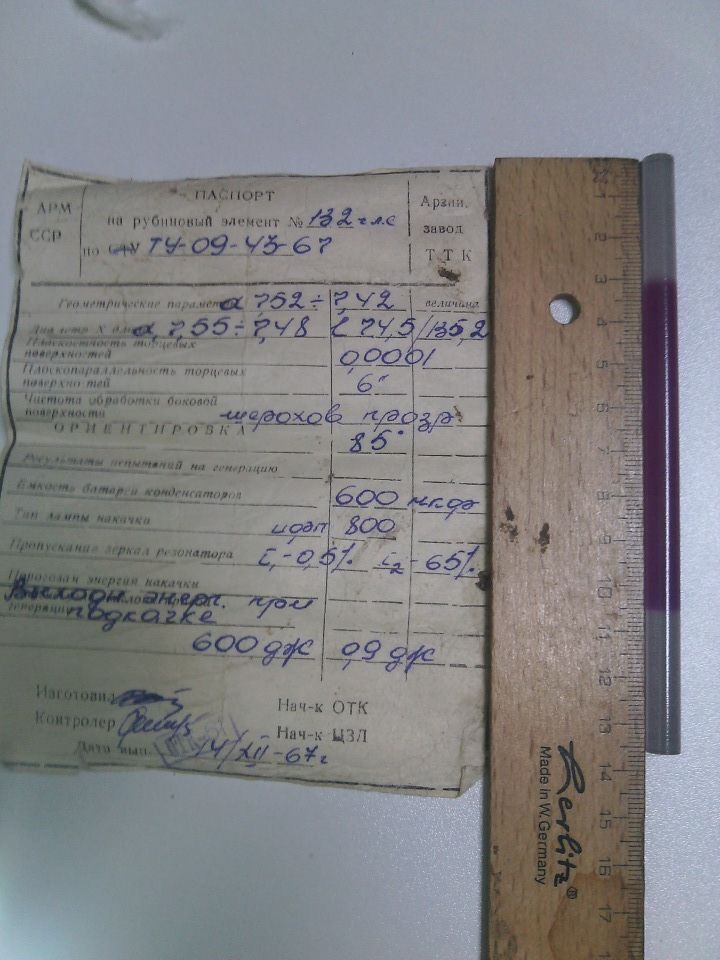

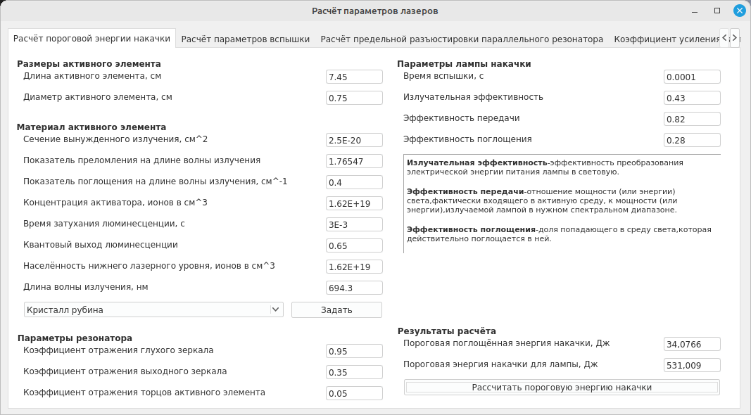

    А вот, кстати, в вашем паспорте не врут. :)
    Пороговая энергия 531 Дж (я задал время вспышки маленьким, но оно до 1 мс не сильно влияет на пороговую энергию в данном случае). У вас качали 600 Дж. В принципе, около 1 Дж можно получить в этом случае.
    Это же объясняет, почему у меня в К-107 энергия маленькая (при накачке 800 Дж). Порог, видимо, действительно около 600 Дж если не выше (у меня выходное зеркало - зеркало от неодима).

    В паспорте про кривизну глухого зеркала ничего не указано. Указано, что торец АЭ обращённый к глухому зеркалу обработан на сферу (стр. 5).

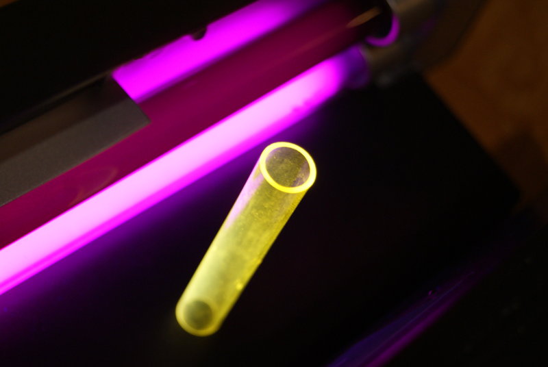

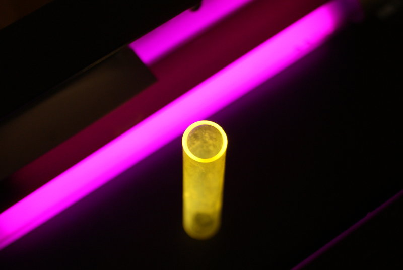

    Поместил эти жёлтые трубочки для защиты от УФ под мягкое УФ излучение детектора банкнот с лампами со стеклом Вуда.
    Ну что ж, полагаю, это действительно европий. Красиво, кстати, светится. :)
  19. St2Ra3nn8ik
    Интересно, это значит, что Eu3+ в SiO2 матрице жёлтым светится? У меня есть хч Eu2O3 и водный раствор EuCl3 - они светятся под УФ красным (могу фото сделать).
    А вообще я читал, что в такие фильтры вроде церий (Ce4+) вводят - он тоже УФ отсекает, и как раз жёлтым выглядит (CeO2 и Ce(SO4)2 тоже есть).

    С церием такая штука:
    В кварце титана вроде как быть не должно. :?Там же SiO2 только, разве нет?

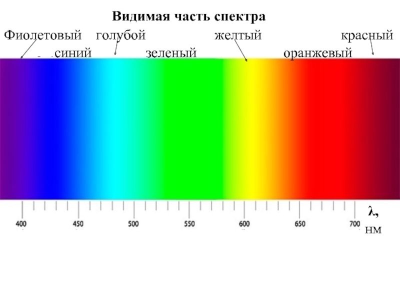

    Там должны быть две линии: 611 и 701 нм. И вроде как 611 основная (60%). И вот смотрю я на таблицу длин волн и вижу:
    Не понял. 611 на одном графике чисто жёлтый, на другом уже почти красный. Фига се. Интересно, какая картинка правильная. :?
    Но вообще, вот тут пишут, что в кварцевых стёклах европий всё-таки даёт красный цвет. Квантрон К-301 тоже давал не чисто жёлтый, а с переходом в красноватый. А там точно европий. Трубочка красным и не пахнет (или мощность мала - возможно, 701 на малой мощности не виден). Значит, всё-таки церий? Только вот как он там без титана цвет даёт?
    Нет, всё-таки, наверное, европий. Надо ИФП-800 фигануть по трубочке и посмотреть цвет. :)
