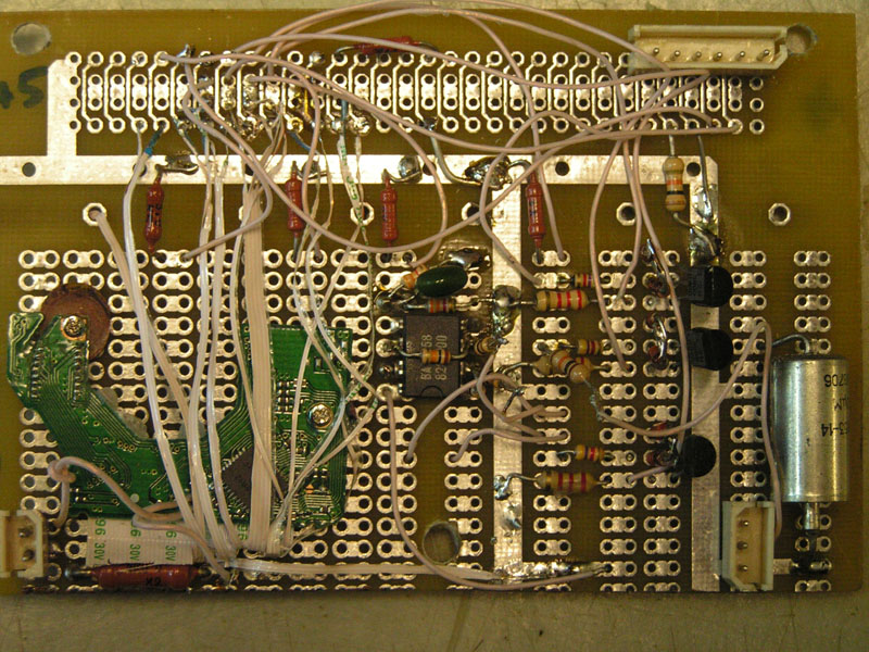

    Управлять там довольно заморочно - нужно дать сигнал Enable на кристалл, выбор диода (драйвер обычно сразу на два диода), задать ток по нужному каналу (обычно из четырех) и включить этот канал. При этом желательно вырубить ВЧ модуляцию. Вот что из этого у меня получилось. Да, операционник в центре для измерения тока через диод, в общем случае он не нужен[attachment=0:2i6guq8q]PICT0037_l.jpg[/attachment:2i6guq8q]

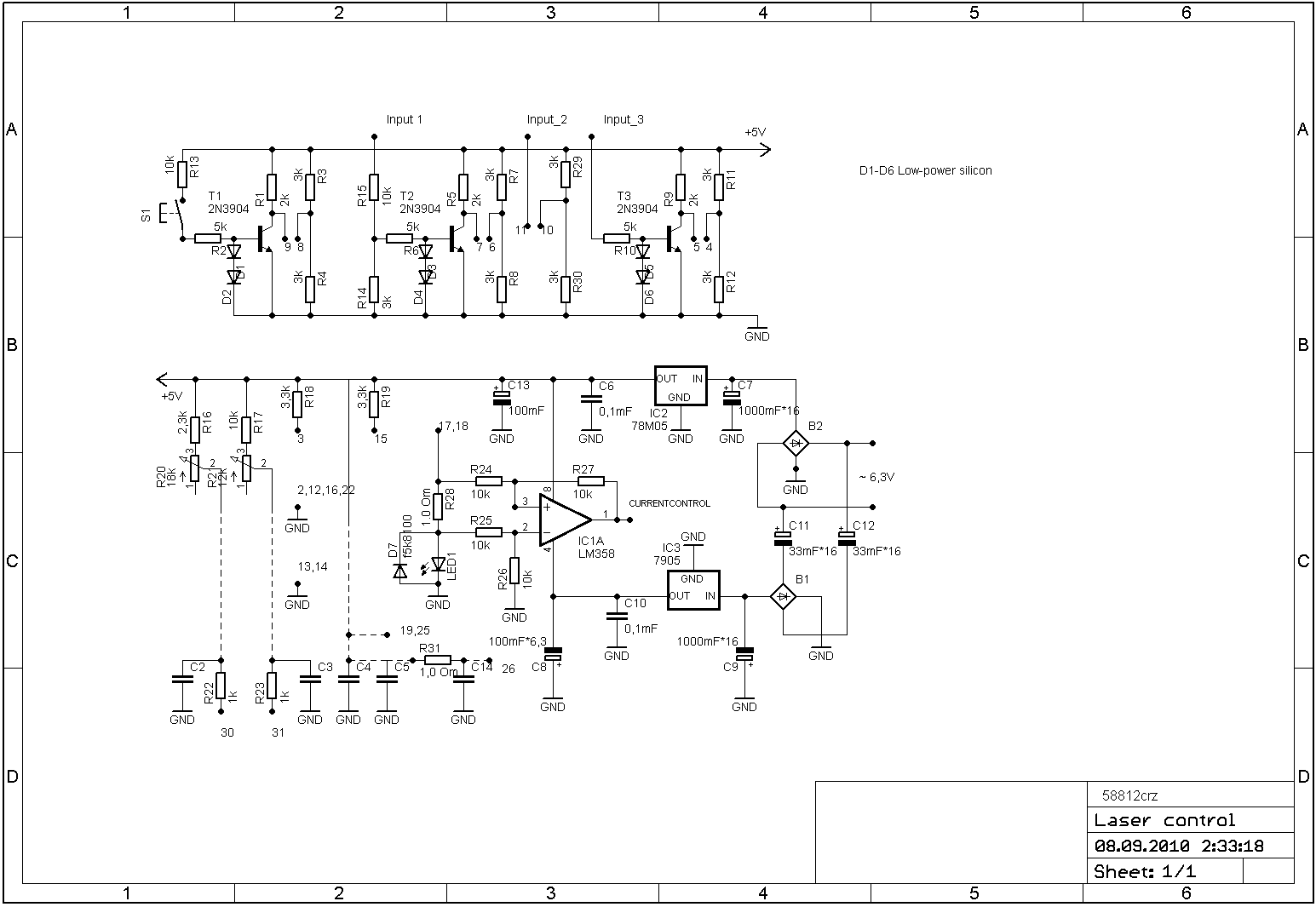

  5. holy
    holy Новичок
    Схема управления родным драйвером на 58812crz с использованием родной платы и обвязки. Один канал (подсветка)
    управляется кнопкой, второй (рабочий) - внешним импульсом +12 вольт. Пока не используются каналы input2 и input3
    (распаяны на будущее, можно выкинуть), операционник нужен исключительно для измерения тока через диод, при желании
    его (вместе с питанием -5V) можно безболезненно сократить. Детали, соединенные пунктирной линией уже находятся
    на родной плате управления, их паять не надо, их уже припаяли китайцы.
    Точки с номерами обозначают подключение к соответствующим ногам 58812crz.
    Резисторы R20 и R21 регулируют ток (подсветки и рабочего импульса).
    Фото выложено тремя сообщениями выше.
