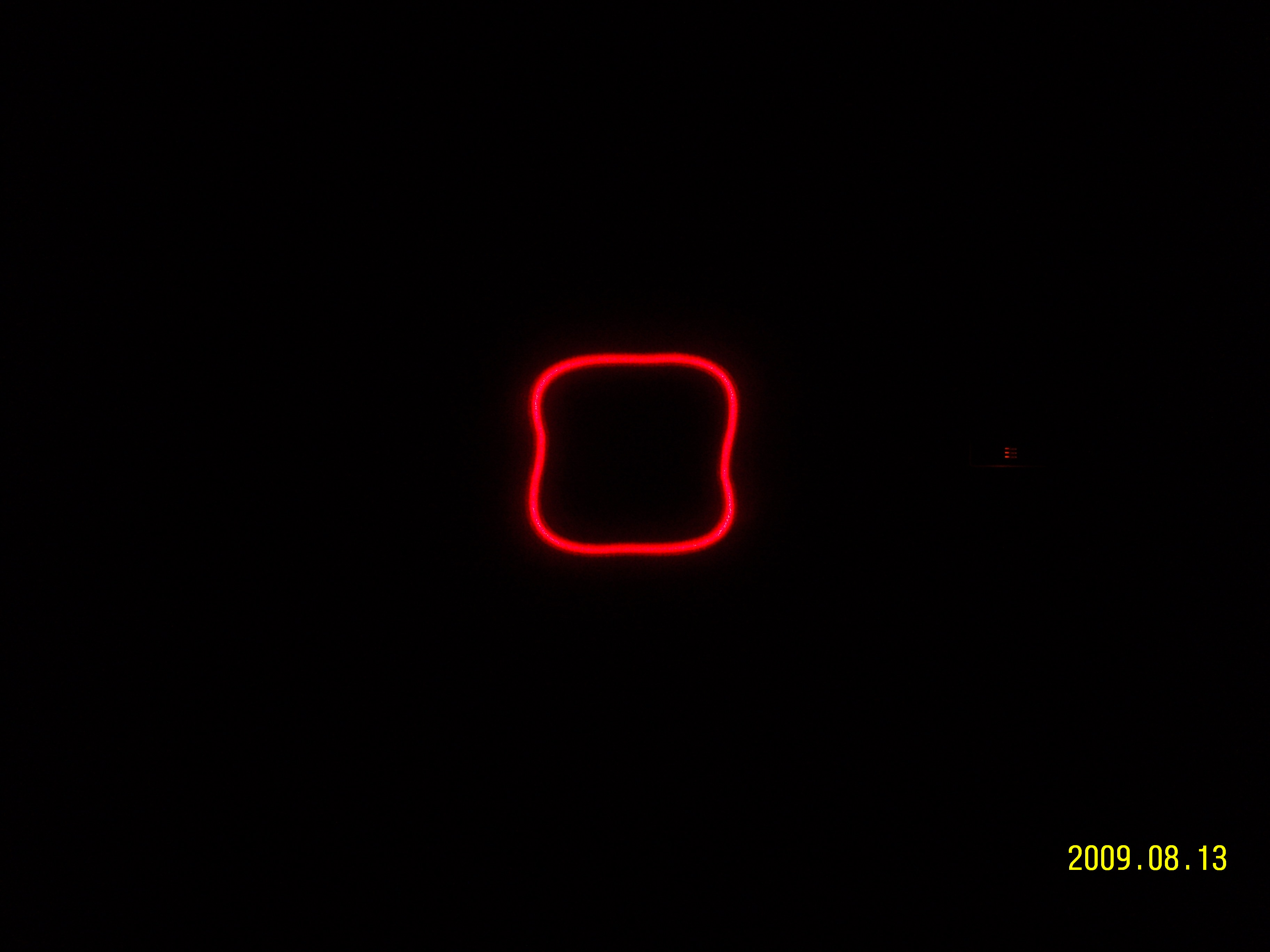

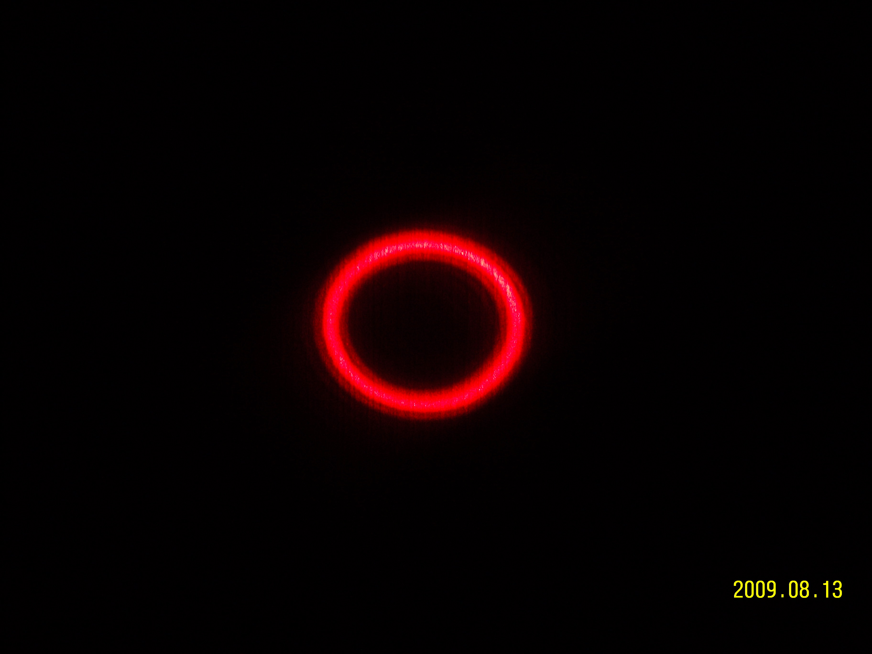

    Ну в общем новые рзультаты.. Пересобрал я немного конструкцию, кое что изменил и поправил... вот фото того что получилось в "Спагетти"(Сфера и Квадрат), и небольшое видео- опять ночь и опять без звука.... :)...
    Да и в видео- кренделя в конце.
    Технические изменения напишу позже....

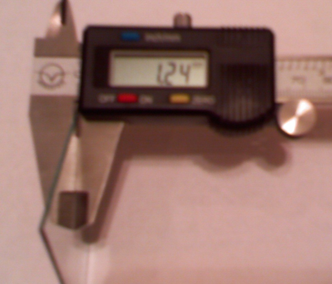

  10. Reymen
    Reymen Новичок
    Для уменьшения веса зеркала можно сделать вледующее:
    1) вырезаем зеркальце нужных размеров;
    2) той стороной где стекло (не краска) трём плашмя о точильный камень или наждачку,чтобы получить максимально тонкое (значит лёгкое) зеркало;
    3) после всей механической подгонки аккуратно смываем краску ацетоном (от растворителя остаются жирные следы),тереть нельзя даже ваткой!
    4) получается тоненькое лёгенькое зеркальце с внешней отражающей поверхностью.

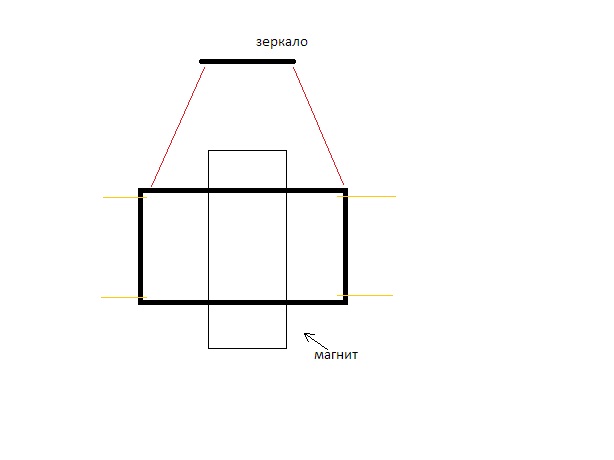

    По идее переделать несложно. Конструкцию нужно как можно больше облегчить, зеркальце поставить на четырех стоечках из тонкой проволоки, где-то в сантиметре от линзы, а магнит расположить перпендикулярно под линзой

  19. axis
    Дак с зеркольцем не проблема, из стекла ИМХО будет легче из обтченного, а что делать с сопротивлением воздуха?

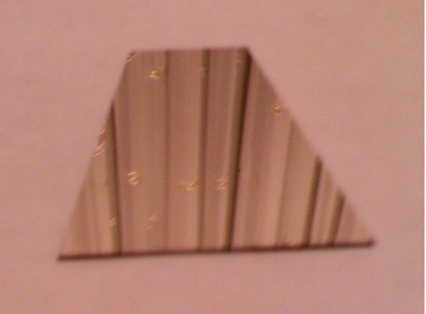

  20. GOA
    GOA Новичок
    Попробуйте в какой-нибудь комиссионке купить старый Полароид. В нем есть внешнее зеркало! Если я не ошибаюсь, оно "холодное"
