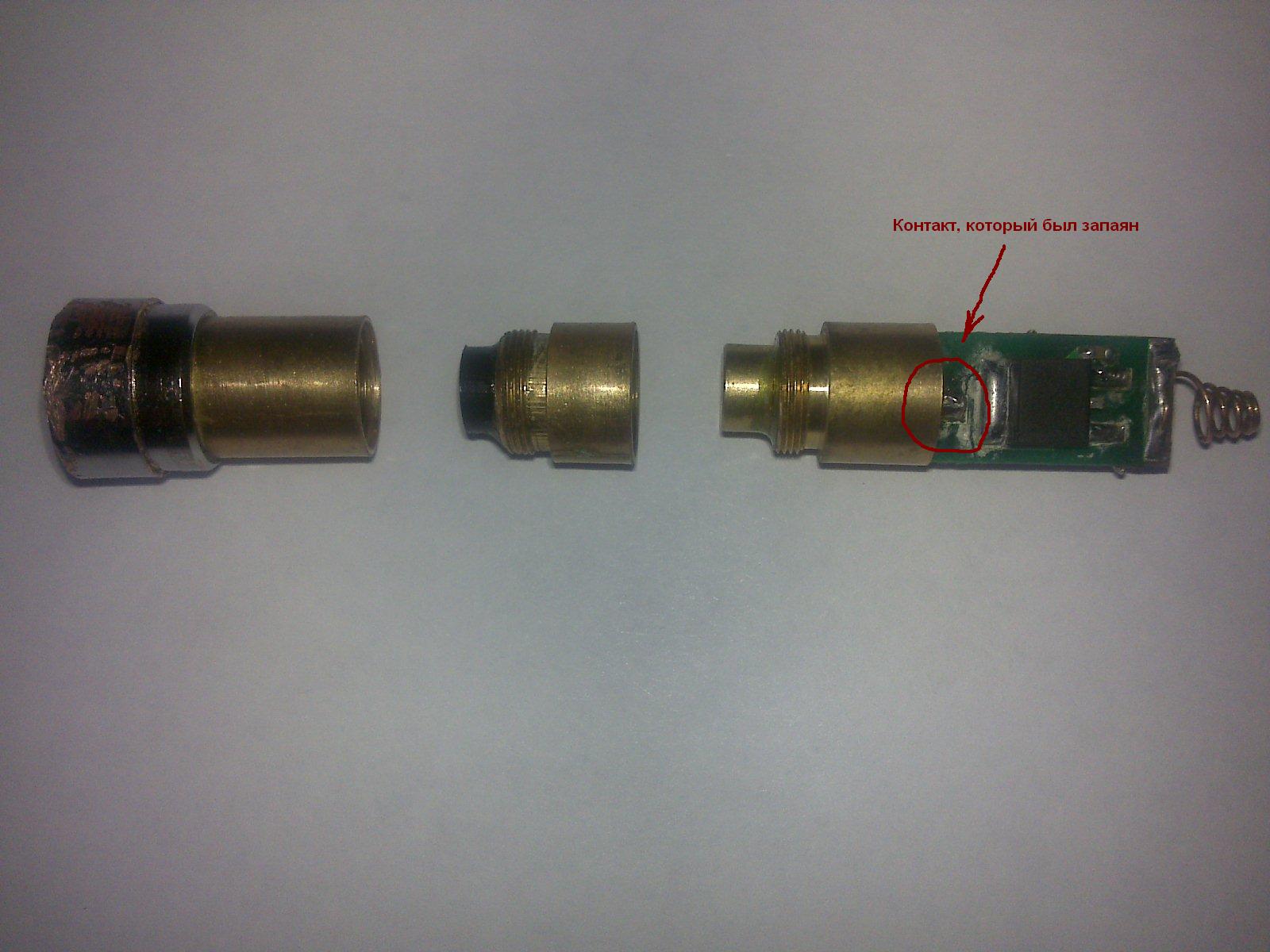

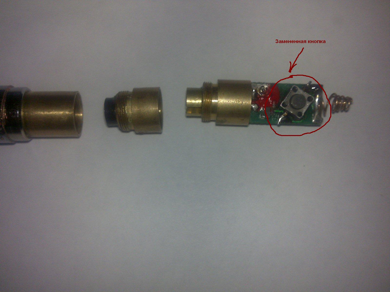

    Доброго времени суток господа форумчане! Требуется помощь в ремонте лазерной указки. Есть у меня лазерная указка (зеленый цвет луча, 50 мВт). Стала она глючить: то контакт нажатия на кнопку срабатывает, то нет. Сейчас вообще перестала работать. Прошелся я значит по разным сайтам и форумам в сети, и выяснил, что такая проблема у большинства пользователей сего девайса, мол трабл у них у всех в кнопке. Разобрал я её, прозвонил кнопку - и действительно - дохлая. Заменил я кнопку (кстати, попутный вопрос: для чего там ставится 4-х выводная кнопка, если используются только 2 вывода?) - все равно не работает. Внимательно осмотрел плату на предмет отсоединеня контактов где-нибудь - вроде все везде намертво припаяно (правда показалось мне что один контакт при соединении платы с дальнейшим оптическим модулем отходит - запаял его), но указка работать так и не хочет :( Подскажите плз какие еще могут быть траблы в данной ситуации, как их проверить и чего сделать? P.S. Для наглядности есть фотки внутренних органов. Очень бы хотелось восстановить девайс. Заранее благодарен.

  2. nERV
    Вполне вероятно что сдох диод. Попробуй подцепить это дело к источнику 2в 200ма. Будет светить - меняй драйвер. Что-то он очень уж просто выглядит, обычно там микра должна стоять типа ЛМ 358 с обвязкой.

  5. Vitaly И
    Vitaly И Новичок
    Трехногий - это n-p-n биполярный транзистор MW 882. Он оказался пробитым, я его заменил. Но теперь возникла другая проблема - когда я заменил биполярник, лазер стал работать. Но пока я подстраивал коллимирующую линзу луч стал слабеть и наконец совсем исчез. Теперь при подаче питания появляется только маленькая красная точка в диоде если в него смотреть прямым взглядом. Объясните пожалуйста что это за симптомы и лечится ли это, или девайсу окончательный кирдык???
