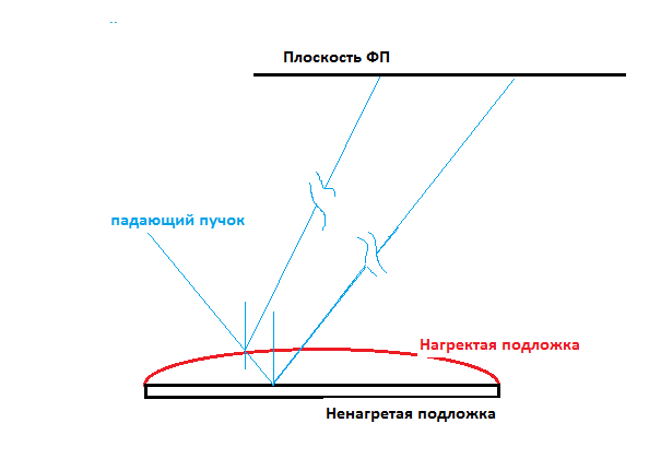

    Т.е. отражённый пучок (я рисую очень плохо, поэтому пучок для простоты один, чтобы не захламлять рисунок) при нагреве поворачивается на некий угол. Расстояние, на которое сместился этот пучок, мы собственно и меряем линейкой. Вопрос в том, как по измеренным данным для двух пучков вычислить радиус кривизны образца.

    Ну теперь понятно, что вы от меня добивались) Мы представляем эту схему немного упрощенней, принебрегаем вертикальными смещениями, т.к. они ничтожно малы по сравнению с изменением радиуса.
    Схема отклонения луча света при наклоне отражающей плоскости.
    1-падающий луч света, 2-откланенная плоскость; 3-первоначальное положение плоскости; 4-луч отраженный от (2); 5-луч отраженный от (3).
    Схема, поясняющая принцип метода.
    Я не понимаю, почему вам так важно узнать, как мы получаем результат, или вам просто интересно?))
    Зная первоначальную расходимость пучков и расстояние между ними можно с помощью не сложных формул определить радиус кривизны поверхности.
    На образце порядка 2-3мм. А на выходе он по моему все таки порядка 3-5мм.
    А о том, что он может перестать фокусироваться я даже не подумал) Так и тогда какого минимального диаметра пучка можно добиться в моем случае, как вы думаете?

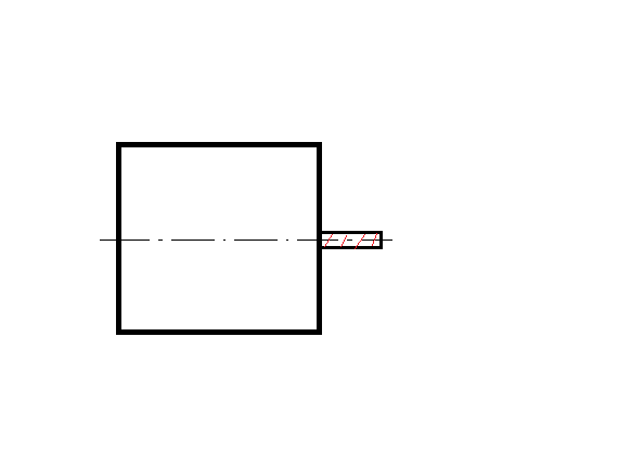

    Чтобы Вас теперь не напрягать глупыми вопросами, с основной идеей, которая сверлит мне мозг, постараюсь разобраться сам. А идея проста до безобразия: в данном случае применение 4-хквадрантного диода кажетс мне много-много перспективнее.
    И вопрос, ответ на который можете дать только Вы. Может быть, Ваш образец можно сделать по типу однобалочного кантилевера для AFM? Примерно так:
    Массивный чип, за который можно надёжно закрепить и маленькая и тоненькая балочка с плёнкой (заштрихована красным). Балка консольно заделана и гнётся только со свободного конца. Одно измерение.
    Возможно, это не проходит по причине нагрева.

    Нет, образцы мы так сделать не сможем. Но 4-хквадрантный диод я думаю можно использовать, если будут достигнуты те же точности. Его же можно ложить на ножи, и смотреть ту самую стрелку прогиба например. Но тут есть свои нюансы, например ножи тоже могут расширится от нагрева и внести систематическую погрешность. И всетаки я не уверен, что 4-хквадрантный диод может дать такую же точность, ведь он будет мерить непосредственно смещение. Надо почитать лучше ту книжку, которую вы мне посоветовали, посмотреть, какие величины они меряют.

    Может, может. Ещё как может. Задумайтесь, ведь для AFM нужно измерять смещения конца балки на уровне единиц нанометров. Вам такая точность и не нужна. Кроме того, у диодной схемы есть одно неоспоримое преимущество. Для получения результата нужно сфокусировать в малое пятно на объекте. Это и обеспечивается в схеме измерений, ведь ширина балки кантилевера - это десятки мкм (см. http://www.ntmdt-tips.com/catalog/golden/non/products.html). На приёмнике Вы можете иметь широкое пятно.

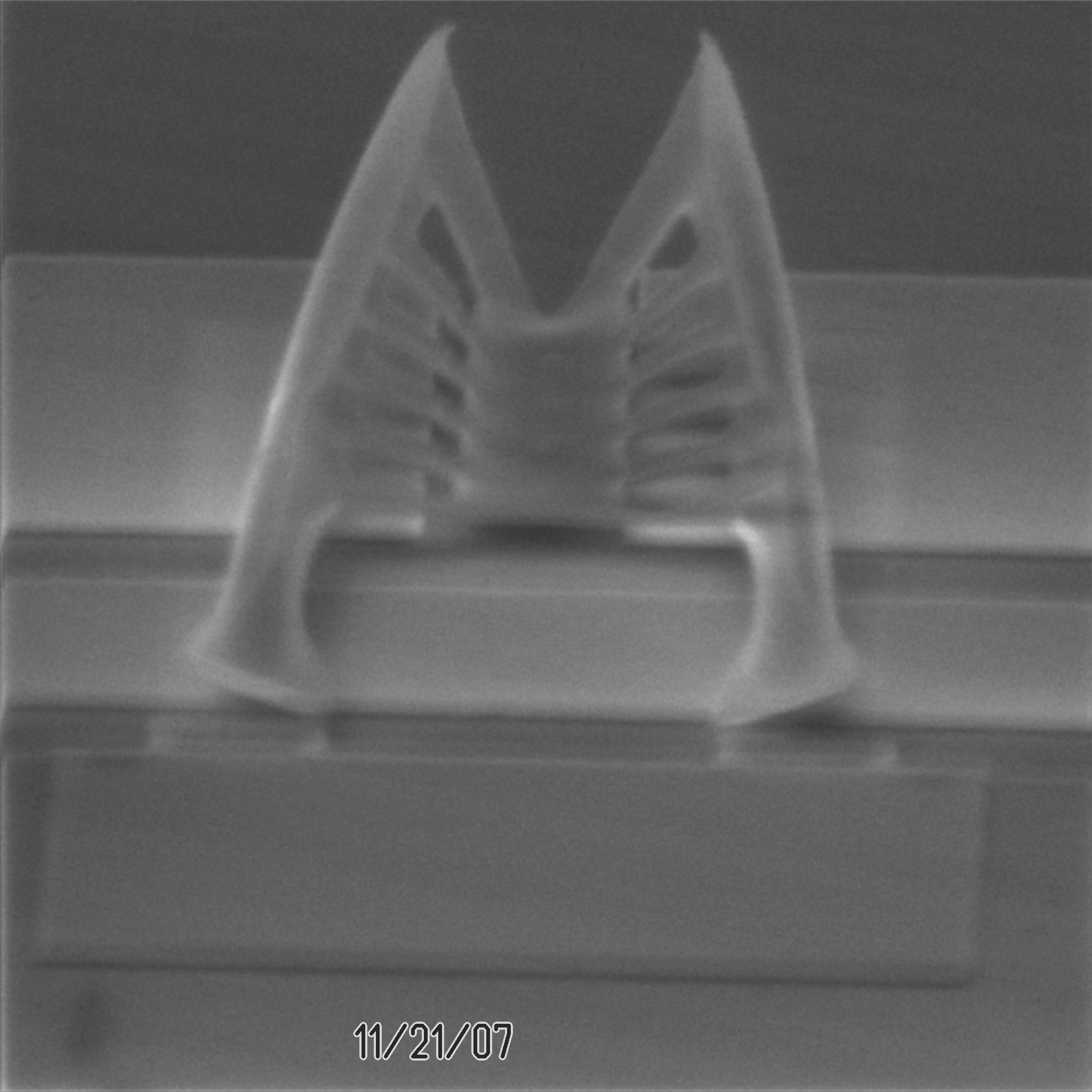

    По букварю вроде все так, когда на пластину 100 мм наносишь пленку итд. А в жизни насморелся я этих штучек, и формы у них бывают самые причудливые см фото. По методу я не настаиваю , просто , исходя из своего опыта... у нас более сложные образцы и металлические мембраны которые гнутся...
