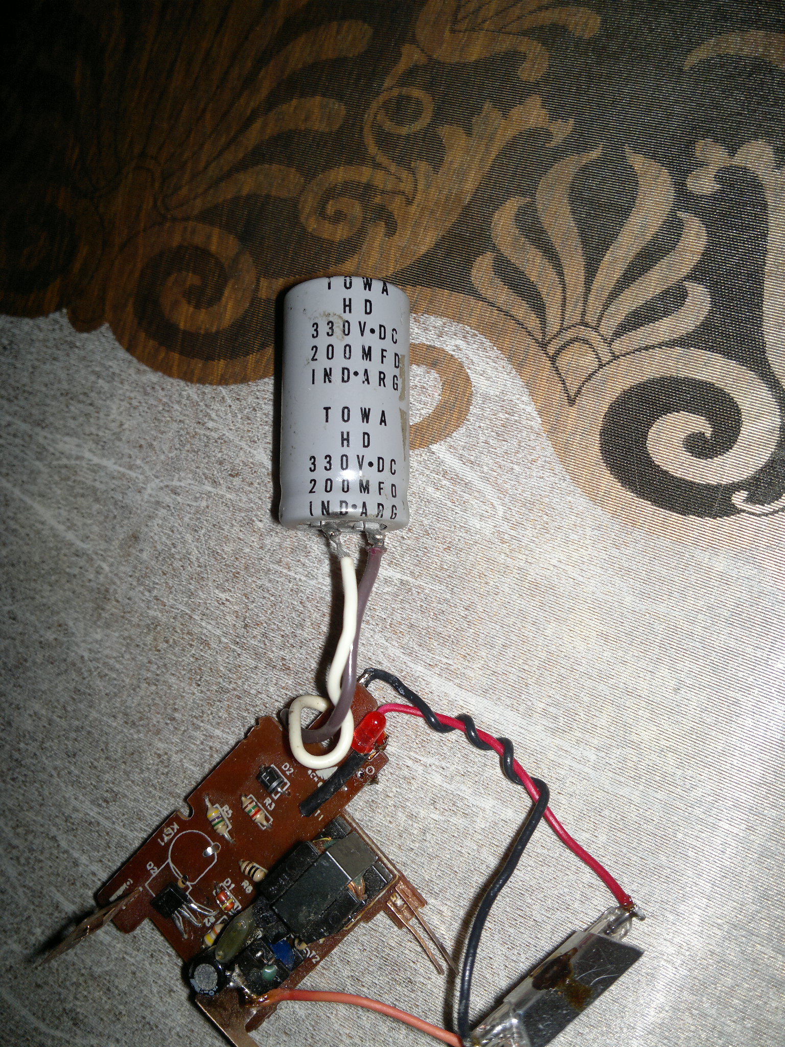

    Странно. Вот 200мкф х 330 вольт кап не дал эффекта . Правда зарядил до 283 вольт только. ПыСы.. на фотке я обратно его припаял уже к мыльничной плате чтобы в фотик вставить как было.. хотя оный на ИФК120 на ура пыхал!

    И что следует понимать под словами "не дал эффекта"? Лампа накачки не вспыхнула, лампа вспыхнула, но не было генерации, генерация была, но слабая? Опять какие-то общие слова...

    Лампа не вспыхнула. Только искорки на замыкателе в первичку от подж. кондёра, а лампе чего-то не хватило. ( Лампа внутри целая целая 100%)

  11. Shah
    Shah Пользователь
    схема нужна, иначе можно ванговать до бесконечности, или фотка констракта хотя-бы

    Да полярность трудно спутать. Красные и чёрные провода.Два от лампы, два от первички поджигающего тр. Экранирующий белый проводок проведён от транса к лампе на заводе изготовителе. Как Вы думаете? Стоит ли экспериментально добавлять ёмкость к накопительному кондёру, не повышая схематично пока напругу в 300 вольт?
  13. silverray
    Смысл добавлять емкость, если лампа не вспыхивает? Скорее уж, проверять цепи поджига, больше похоже, что он не срабатывает.
