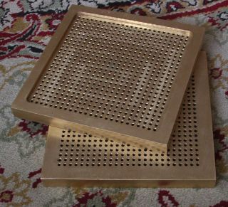

  5. Случайность
    Случайность Пользователь
    для переделки сего модуля заказан оптический столик, по сути заготовка, его надо бы шлифануть на рабочей поверхности и нарезать резьбу ХЕХ
  6. axis
    Сочувствую.... :) Может кто на форуме поможет.
  7. Случайность
    да ну справимся, резьбу навертеть недолго, важно что есть в чем
    эээ..а в чем фишка этого столика?
    я вообще подумал,что это фильтр)))

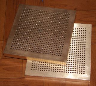

  9. Случайность
    для удобства настройки, проверки дпсс, по сути как макетка, только для лазеров
    вот еще фотка, один перевернут кверху ногами, чтоб было лучше видно как выглядит
