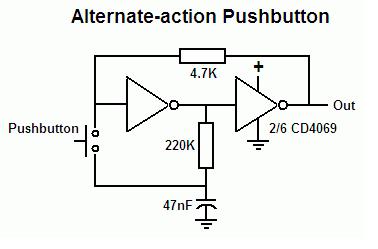

    Чувствую однако, что все-ж человек ждёт обьяснений по поводу работы схемы.
    Дык вот: логические элементы-инверторы сделаны так, что когда на входе 0В (логический ноль), то на выходе напряжение питания (логическая единица) и наоборот.
    Пусть на выходе схемы 0В, через верхний резистор этот 0 подаётся на вход первого элемента, на его выходе, соответственно, имеем напяжение питания, которое подаётся на вход второго элемента и поддерживает на его выходе 0. Одновременно напряжение питания через нижний резистор заряжает кондёр. Теперь если нажать кнопку напряжение с кондёра попадёт на вход первого элемента, на его выходе станет 0, на выходе второго элемента будет напряжение питания, которое через верхний резистор подастся на ввход первого элемента. Поскольку сопротивление верхнего резистора много меньше, чем нижнего, то напряжение на входе первого элемента лишь незначительно уменьшится относительно напряжения питания, а уровень переключения КМОП логических элементов происходит в момент перехода через половину напряжения питания на входе. Теперь если отпустить кнопку, кондёр начнёт разряжаться через нижний резистор. Таким образом по истечении некоторого времени (единицы миллисекунд) на кондёре станет 0В. Если теперь снова нажать кнопку-процесс пройдёт в обратном порядке.
    Недостаток схемы в том, что при подаче напряжения питания она может перейти как в включенное, так и в выключенное состояние. Устранить это можно, если вход первого элемента подключить к землянному проводу посредством параллельной цепочки из кондера в пару-тройку сотен пик и резюка в сотен шесть-восемь килоом.

    Народ. Что-то вы от темы отклонились :). А не проще ли заюзать для этих целей самый обычный T-триггер, на базе D-триггера? Просто замкнуть в нём вход D с инвертирующим выходом. И делов то. Суслокс такие продаёт даже. Корпус 8-ми выводный и даже мельче чем у LM2621. К тому же там можно задействовать вход R, подключив к нему напрямую супервизор. Это вход сброса. Когда напряжение опустится ниже нормы - триггер подаст низкий логический на драйвер и "усыпит" его. Если же на R супервизор даёт добро (высокий логический), то кнопка будет при каждом нажатии переключать триггер в противоположное состояние. По-моему именно то, что автор трагедии и хотел получить. Эта идея не новая. Я давно её Макавелли предложил. у него схожая беда, но он не смог достать этот триггер...
    Вот схема для наглядности:[attachment=0:25fyws1w]триггер.PNG[/attachment:25fyws1w]

    Большое спасибо за объяснение! Про D-триггер я и сам сначала думал, но в мелком корпусе его проблематично достать. А 155ТМ2 и подобное ставить можно разве что на макетку. Схема на инверторах мне больше нравится, только я хочу сделать ее на сдвоенном компараторе типа LM193.
