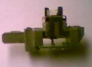

    Вот фото этого диода. качество не ахти но всёж видны те самые кондёры на плате.

    те ты хочешь сказать,что эти кондеры на плате параллельно лд совсем не блокировочные?
  4. axis
    Разжуй бестолковому что значит "Не блокировочные"?
    Впаяны паралельно диоду. Выпаять и замерить- уже нечего...
    блокировочный - это кондер, предназначенный для подавления выбросов и помех распространяющимся по цепям питания
  6. axis
    Они же вроде все такую функцию несут...
    ну вообще есть есть в схемах частотозадающие кондеры, кондеры в фильтрах, накопительные емкости и тд :!:
  8. axis
    Ну это не про паралельно подключеным к диоду кондёрам? Верно?
    да верно..я думаю,что они там блокировочные

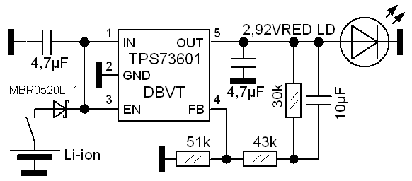

    Ведьмочка. Возьми готовый драйвер. Там работы и без него хватает. Всё равно сможешь с гордостью сказать что это сдала ты. А с импульсными схемами иногда возни столько, что проще купить готовый и налаженый. Предлагаю поискать какой-нибудь линейный, на стабилизаторе с ультранизким падением. Это альтернатива категории цена-качество :). И выбор таких стабилизаторов большой. Питать такой лучше всего Li-ion аккумулятором. Можно и тремя Ni-MH, но сейчас питать Li-ion-ом не только легче и компактнее, но и гораздо дешевле. С зарядкой только могут трудности возникнуть.
    Могу тебе вот такую схемку предложить:[attachment=0:3nou2zyc]Driver.PNG[/attachment:3nou2zyc]
    На неё уйдёт где-то 90р. Ток до 400мА.
