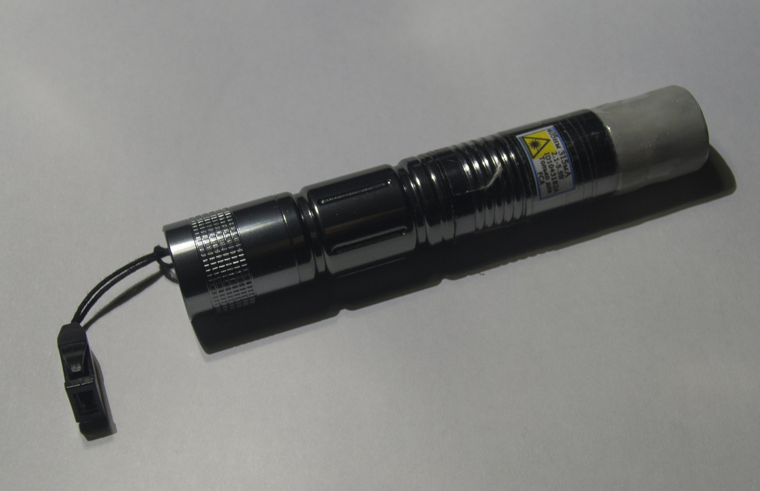

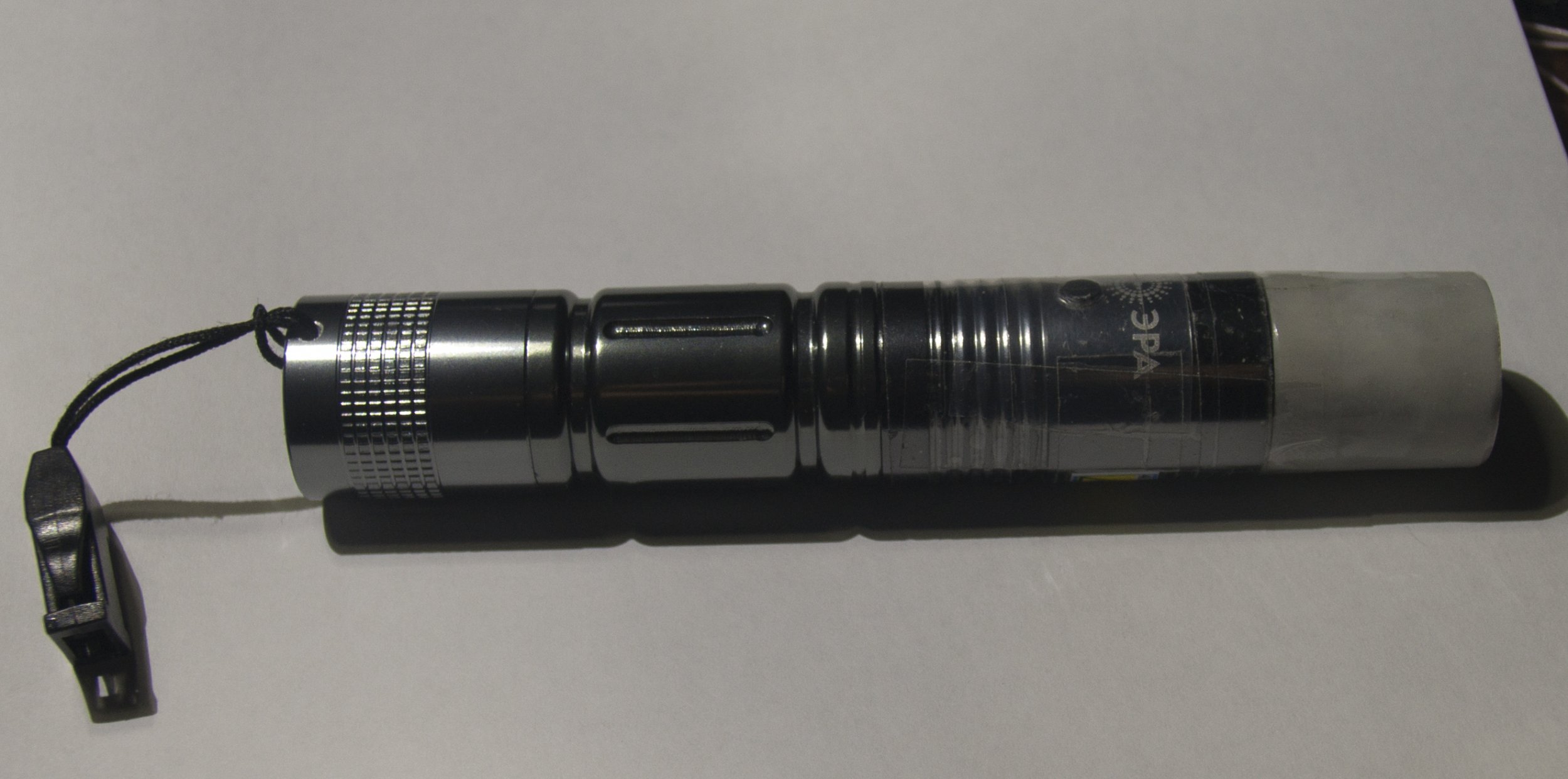

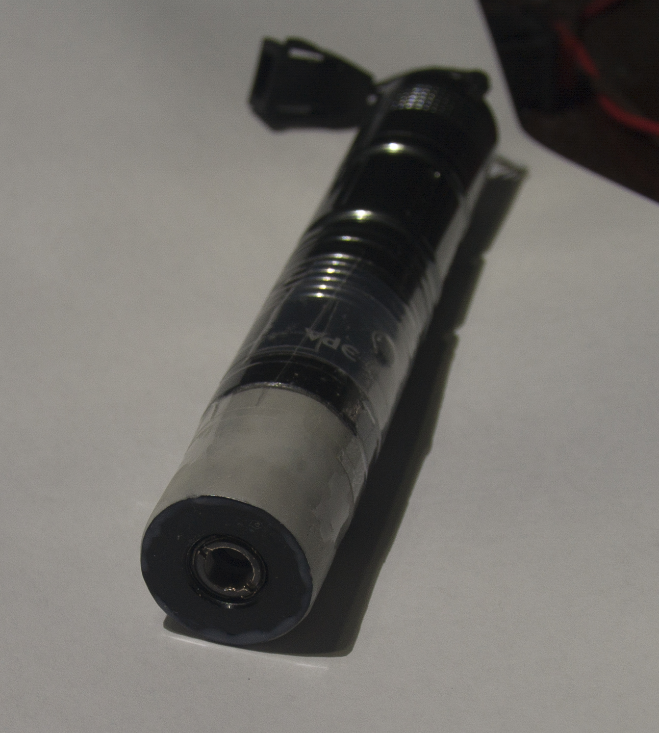

    И так пришли мне модули (http://www.ebay.com/itm/3-8mm-Laser...872?pt=LH_DefaultDomain_0&hash=item4d18b97040) и в результате мук бездонных рождён был сей девайс:oops:!
    Пришлось точить под диаметр корпуса около 1.5мм снять с болванки ппц, вдобавок и диод в модуле болтался сточил около 200мкм что бы диод крепко зажало.
    Покрыл сточенное эпоксидкой как это лучшее что у меня есть из покрытий для металла.
    Диод из 16x привода, для слабонервных замечу привод остался жив может писать и читать CD/DVD:D. Ток 315мА, моща относительно 12x на 250ма. По солнечному элементу 91мкА, а 12x на 250мА 59мкА.
    Всё остальное стандарт корпус от фонаря "ЭРА SDB1" один из моих любимых а коллимационный модуль бяка:cry:, радует глубокое утопление линзы что полностью исключает мех воздействие на неё и расстройку, в принципе я стараюсь брать модули те которые длиннее по этой причине, колпачок на фото не показан в этом нет нужды, устраивать профессиональную фото сессию не стал.
    Пружина усилена проводком которые не факт что скоро не оторвётся, жопа залита чёрным термоклеем, конечно если бы там не было кнопки то она была бы куда покомпактнее но к сожалению размер раздувается на лишние ~3.5мм.

    Да морда слишком тупая вышла:evil:.
