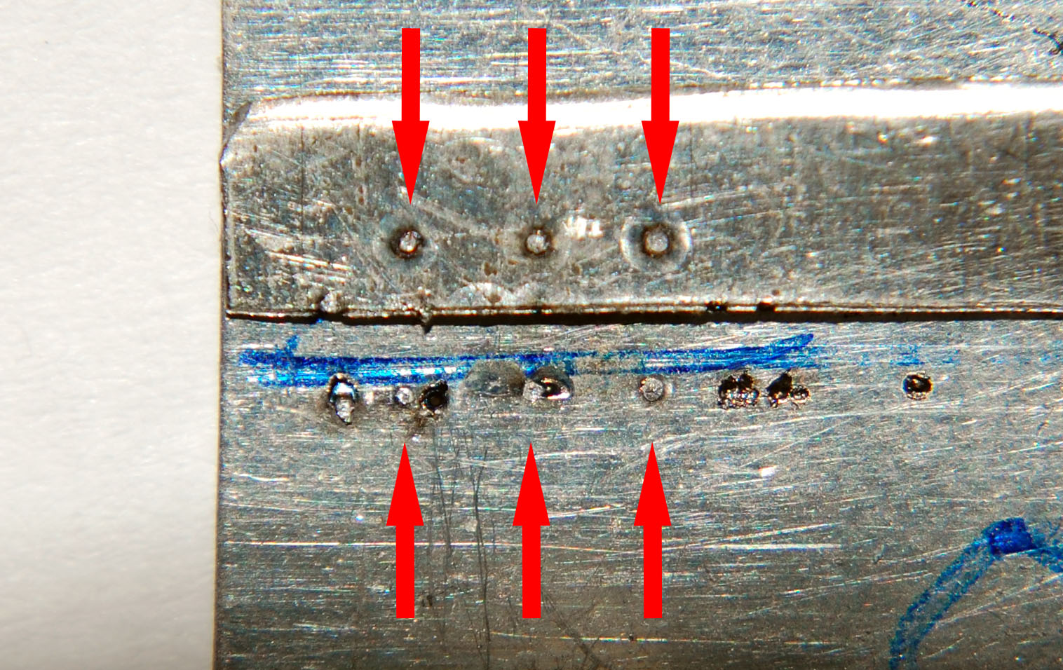

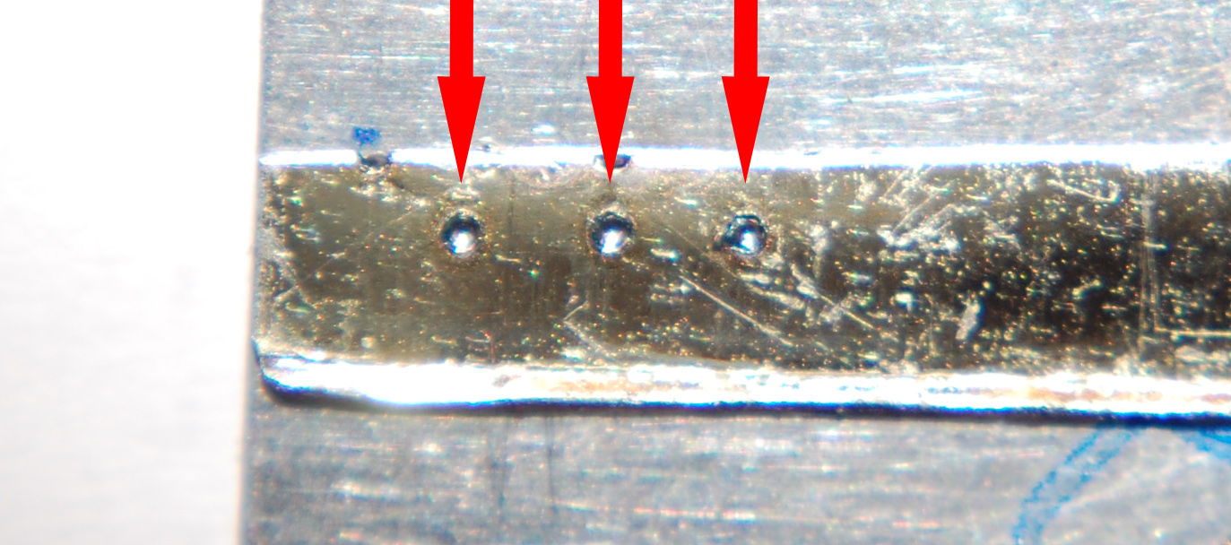

    Попробовал SSY-1 в качестве аппарата для точечной сварки...
    Сложил два кусочка жести (0.23 мм) вместе один на другой, поместил их на 3 мм ближе фокуса и сделал три импульса. Больше не стал, перегреть лазер не хочется. Надо сказать, что неплохо приваривается! Отдирал потом с усилием.
    В принципе, одну из задач, которые я хотел решить с помощью SSY-1 - это сварка мелких деталей, которые нельзя паять. Например, несколько батареек питания, или аккумуляторов. После даже кратковременного нагрева элементам питания становилось хуже, они либо протекали, либо плохо работали. Теперь можно собрать несколько аккумуляторов в батарею и приварить их выводы как требуется.

    осталось только подоброть оптимальную энергию импульса и будет настоящая установка для точечной сварки

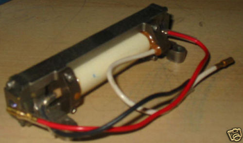

    Что-то темка заглохла. Какие у кого достижения? Тоже буду заказывать SSY-1 но вот встал вопрос заказывать или нет дополнительно лампочку.Или все-таки нашу типа ИНП можно будет если что приспасобить? :oops:
  12. Cyber
    Cyber Пользователь
    На ебае можно собрать ssy-1 по частям у продавца mi-lasers, причем с более лучшими параметрами чем оригинал. Там и лампа есть подлиннее оригинальной.
    куда там инп то вставлять?!

  16. sergfin
    sergfin Новичок
    по диаметру вроде влезет и длинна разряда вроде все окей. А вот длинна самой лампы ИНП3-3/45А 110мм Вроде не влезет
    из за зеркал (Судил по фото)
  17. laser_freak
    laser_freak Новичок
    ну будет там коннектор немного торчать, только и всего
    она там просто крепится же
    по длине щас примерил - длиннее часть с коннекторами чем у оригинала
  18. laser_freak
    laser_freak Новичок
    только надо будет аккуратно сувать и винты не затягивать так как поломатся может
  19. Cyber
    Cyber Пользователь
    Чет я не понял, как это она не лезет?
    тут видно что ничто не мешает быть ей длиннее:
    [attachment=0:2ejdxg7n]!Bhfc6VgB2k~$(KGrHqIOKkIErygVWNZSBLJW+y)q6g~~_12.JPG[/attachment:2ejdxg7n]
  20. sergfin
    sergfin Новичок
    А в районе зеркал? Они немного выперают. :oops:
