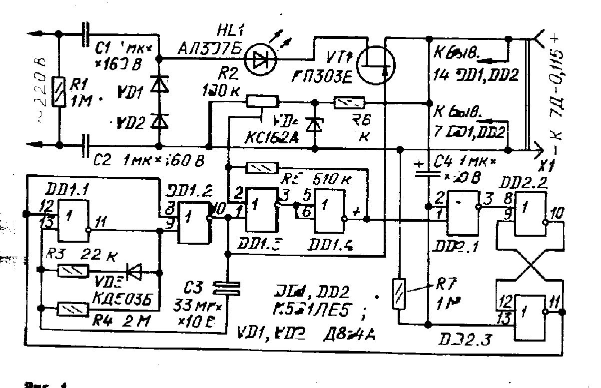

  5. Роман
    эта у меня сейчас собрана уже много лет отлично работает. можно на смд собрать токи ведь минимум в управлении а ключь полевик........

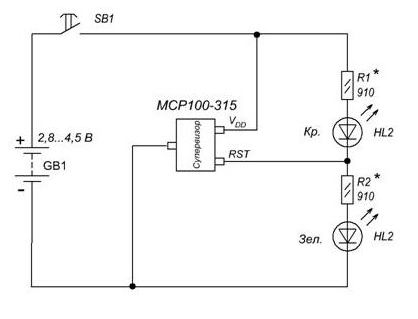

    вот лови
  10. SviMik
    Когда-то делал индикатор напряжения на LM3914 на 10 светодиодов. Даже калькулятор резисторов написал :)
    http://svimik.servehttp.com/lm3914/
    (схема тоже по ссылке)

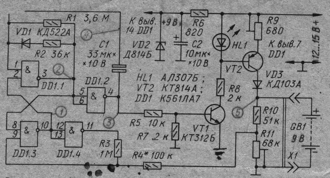

  11. Papa
