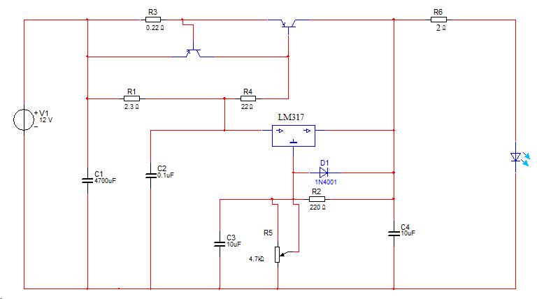

    возможно питание диода по этой схеме? Насколько большое напряжение может падать на R6?
    в схеме стабилизатора тока на оу при фиксированном значении токоизмерительного резистора значение тока через нагрузку задается опорным напряжением, подаваемым на неинвертирующий вход оу.
    это значит,что схема на оу БЕЗ ПРОБЛЕМ делается регулируемой в любых пределах

    Каким образом, в свою очередь, регулируется опорное напряжение на Оу?
    при помощи переменного резистора, на подложку которого подается опорное напряжение, а с движка снимается регулируемое
  15. KuzmisH
    KuzmisH Новичок
    не мог бы ты нарисовать схему сего чуда?
    могу) сегодня вечером постараюсь выложить
    вот один из вариантов:

    Спасибо, попробую реализовать эту схему, надеюсь все получиться)
    если будут вопросы - пишите сюда
