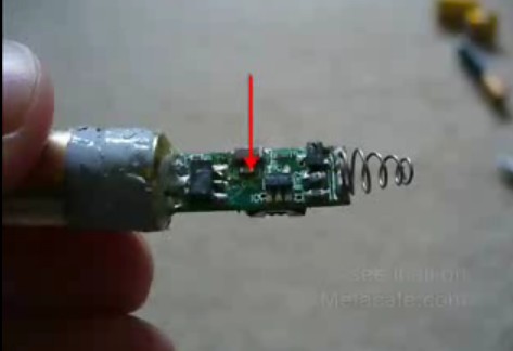

    выдрал с указки ограничитель на ток....крутил крутил - диод не спалил но и спички поджечь не смог....но руку невозможно держать уже после 10 секунд....не повезло мне с этой указкой((( не знаю что и делать...наверно оптика плохо сфокусирована...ик фильтра нету...есть диод с вклеенным кристалом на зелень, потом впуклая линза...за ней выпуклая....может от 2 ааа не хватает мощи дать больший ток?

    А что за "ограничитель на ток",как он выглядит?Это мне так...На будущее и для расширения кругозора ;)

  6. Aksinit
    Aksinit Новичок
    Какой именно резистор?Там их 3 штуки...

  7. vadikov
    vadikov Пользователь
    Крути винтик , только куда ....
    поидее против часовой чтобы уменьшить сопротивление, и увеличить ток... только главное не перстараться, лучше контролировать процесс миллиамперметром только какой ток давать непонятно, знать бы что там за диод...

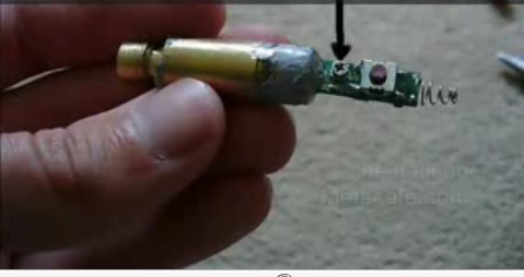

  8. vadikov
    тоже видел этот ролик, на видео он крутит тот самый винтик (резистор подстроечный) и держит несколько секунд паяльник рядом с каким то смд элементом, типа сжигает его или фиг знает... но он его греет, потом крутит резистор, и его ручка на 10 мВт начинает жечь )

  10. MidLand
    MidLand Новичок
    Ага, тот самый ролик. Мне тоже не понятно что он там такое паяет...
