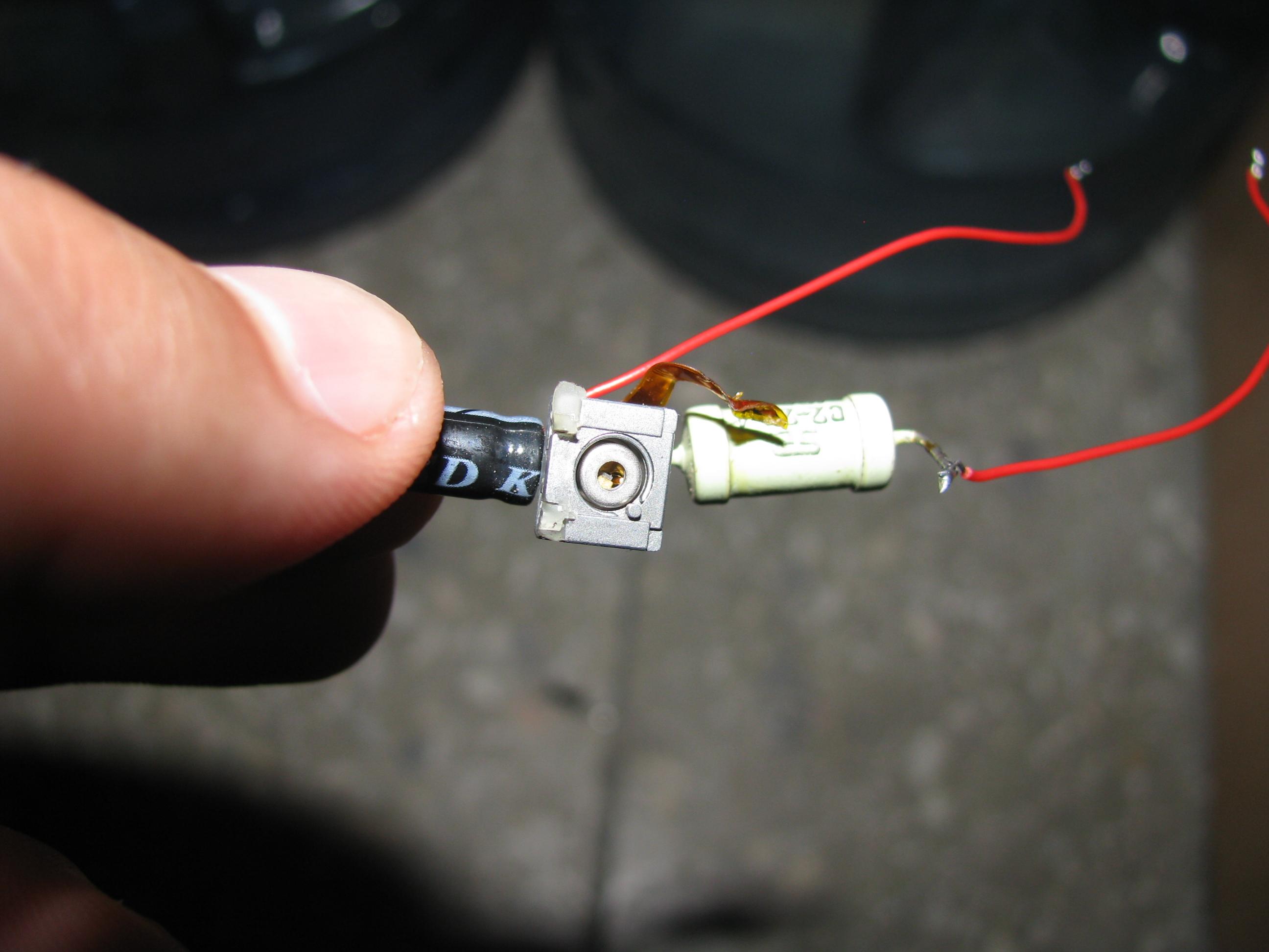

  3. Minlay
    Minlay Новичок
    9
    Ташкент
    [attachment=1:2lnwij76]IMG_0008.JPG[/attachment:2lnwij76][attachment=0:2lnwij76]IMG_0009.JPG[/attachment:2lnwij76]
    ну вот такой вот монстр :confused:
    ща немного по другому выглядит снял радиатор дальше что посоветуете :?
    сфоткать без радиатора не могу потому что зарядка на фотике села :mad:

  4. axis
    1.676
    Ура Колумб, поздравляю вы открыли Америку.. (Шучу)
    Если по честному, то действительно поздравляю что ты без лишних вопросов запустил ЛД.
    А так причеши всё, можно на текстолит всё разместить.
    Если напряги с токарем читай вот тут viewtopic.php?f=5&t=1861
    Достаточно хорошая вещь.
    Линзы? определись для чего будешь использовать- если светить в даль то ставь длиннофокусную от DVD если жечь и светить метров на 100 то можно короткофокусную ставить из того ж DVD.
