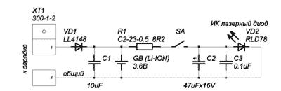

  11. OlegGuitarPro
    OlegGuitarPro Новичок
    здравствуйте всем! что скажите об этой схеме?
      4,3 КБ
      727
  12. Stibiu
    Stibiu Новичок
    Нормальная схемка, только тут важно учитывать, что напряжение зарядки может быть больше, чем 3.6 В, и может нанести вред диоду, если в момент зарядки нажать на кнопку включения. Лично я бы сделал 3-позиционный переключатель на "включено-выключено-зарядка".
  13. INFERION
    Аккумулятор Li-ion. Так что тут принципиально напряжение не может поднятся выше максимального напряжения аккумулятора, во время зарядки. 4,2V потолок, иначе может произойти биг-бада-бум. Так что резистор нужно расчитвать на 4,2V. А схема вполне нормальная, как для примитива. Тем более юзается ИК ЛД, так что разряд аккумулятора не так сильно будет отражатся на мощности, как в случае с красным ЛД...
