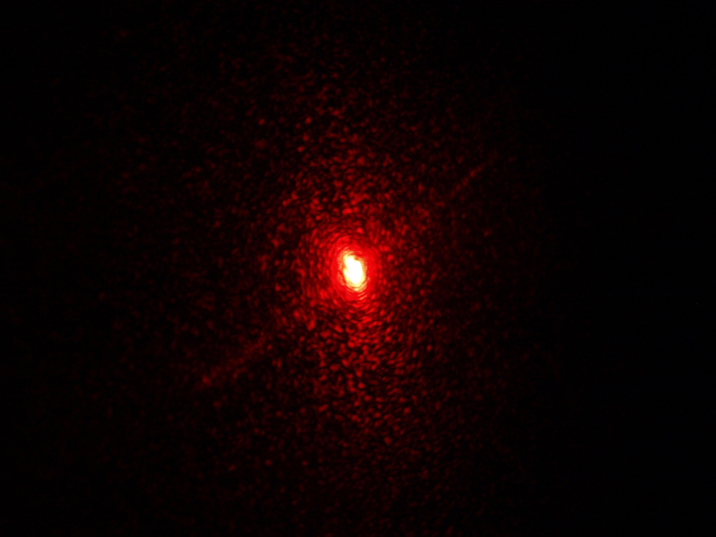

  10. SanchYESS
    SanchYESS Пользователь
    Ладно, допишу тут=) Эту картинку я считаю признаком работы лазера как лазера=) Куча пятен вокруг главного яркого
      156,7 КБ
      838
  11. EVIL_USER
    А я её считаю признаком грязной оптики))
  12. SanchYESS
    Не, в смысле если его до яркого свечения не довести (как светодиод) или он палёный (хана зеркалам), то пятна вапче уйдут, тока главное будет. Пятна - признак когерентного излучения. А оптика почти чистая=)
