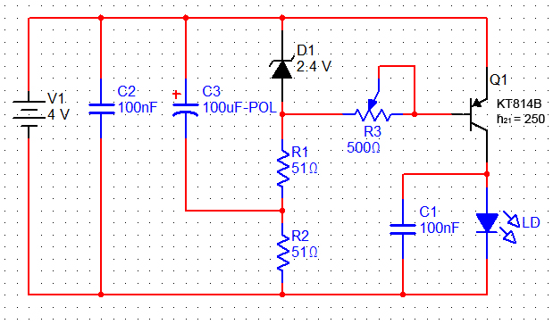

    лазер собрал на следущем драйвере(реостат я взял на 3,3 ком, между реостатом и транзистором поставил резистор 1,3 ком, использовал 4 диода Д223Б). коллиматор собрал из разъёма для антены, так вот, проблема - сколько не фокусирую абсолютно нет луча(пробовал линзы из указок, родную и из телефонного фотоаппарата), единственное что я добился - ооочень маленькая точка(1мм). че сделал не так?

  18. INFERION
    Недокрутил линзу. Если точка была, то достаточно было линзу ещё ближе к ЛД подтянуть...
    1мм это разве очень маленькая точка? Такая громадина и чёрную пластмассу с трудом плавит...
    Что в твоём понимании является лучём? Прямой нерасходящийся поток излучения, или как тут некоторые считают - видимая в воздухе полоса (в дневное время в чистом воздухе), как в фантастических американских фильмах? Если последнее, то у тебя не гиперболоид Гарина :)
  19. Guest
    Guest Гость
    дык подтянул, а точка увеличилась %)
  20. INFERION
    Ну да. Она у тебя и должа увеличится. И увеличить ты её должен так, чтоб она минимально увеличивала свой диаметр с изменением растояния. Это и есть обычный луч лазерной указки.
