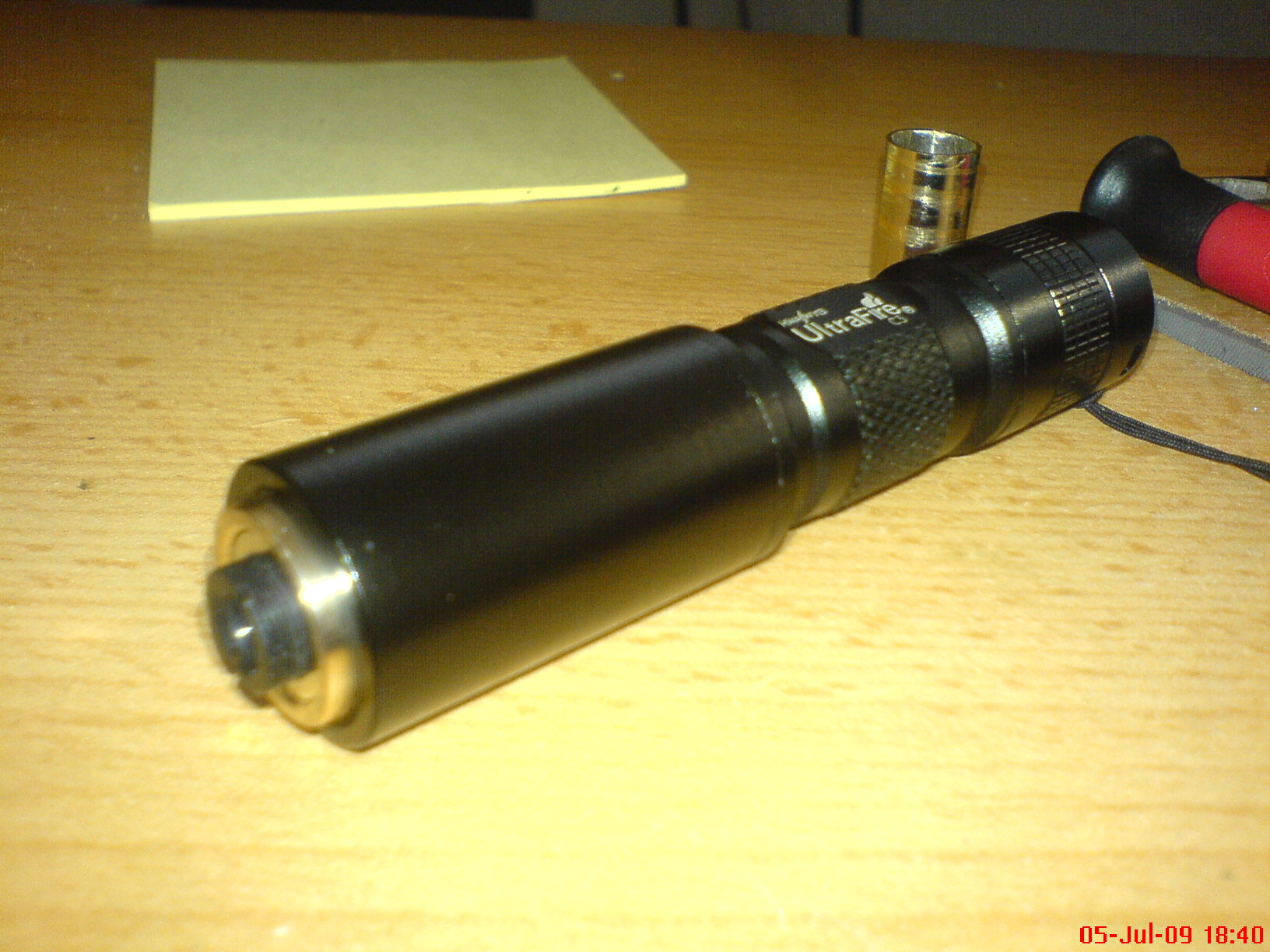

  4. kompomis
    kompomis Новичок
    вечер добрый... у меня есть пара вопросов
    1 купил фонарик там стоял драйвер я протестил на дохлом лд он дает 830мА я поставил led назад померил 1А давал я поставил 2,5ом резистор ( да дохлый на 830 потух) померил на lede было 560мА значит если я поставлю лд( от LG GH22NP20)то будет 400..450 мА ??? можно ли так сделать??
    2 нашел херню на схеме обозначена L выглядит как кондёр но я замерил у неё 2,3оМ сопротивление которое мне надо можно её припаять как резюк?????

  5. Sparker
    Sparker Пользователь
    2.L - индуктивность. :D Лучше припаяйте обычный резистор.
