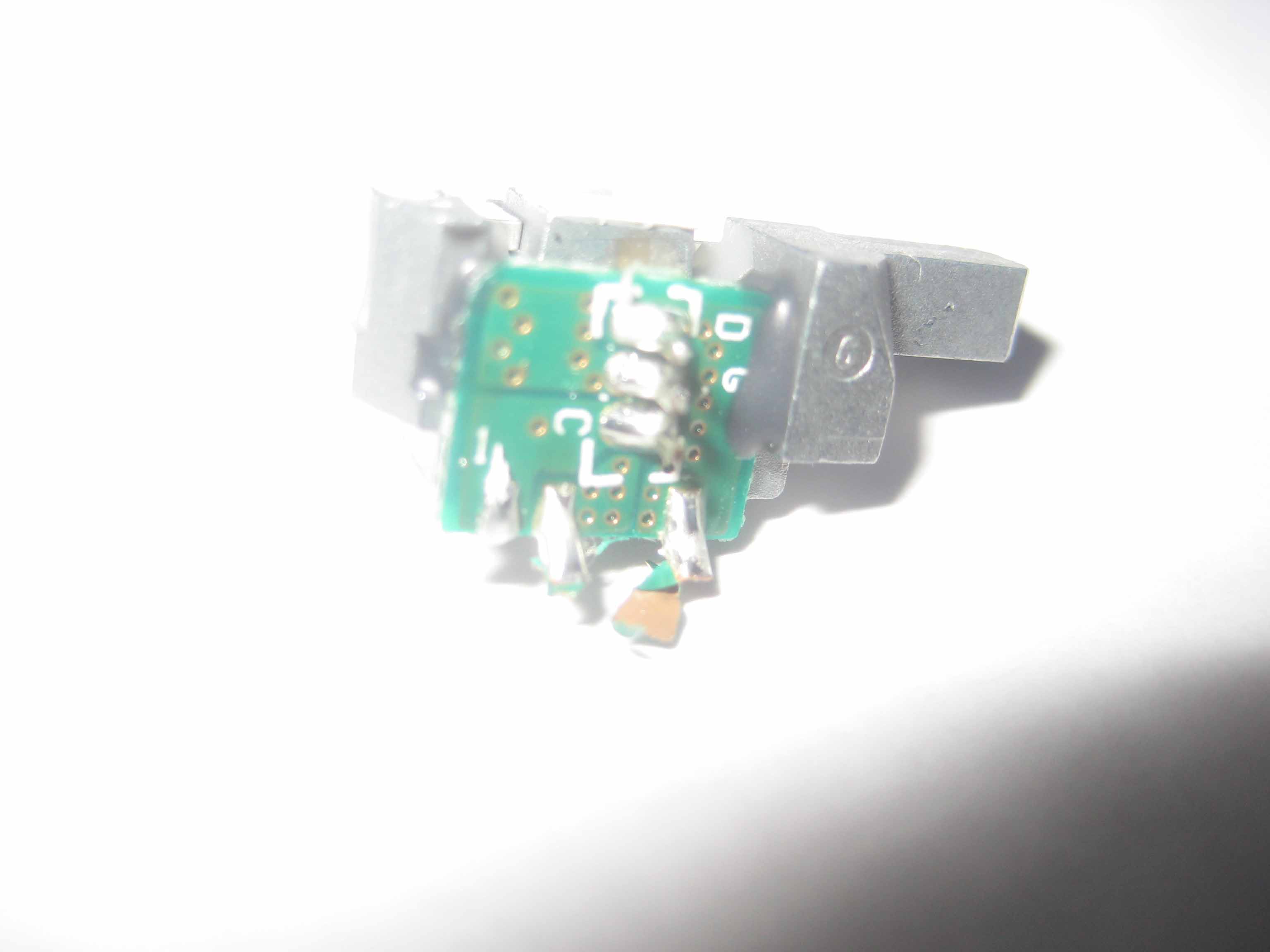

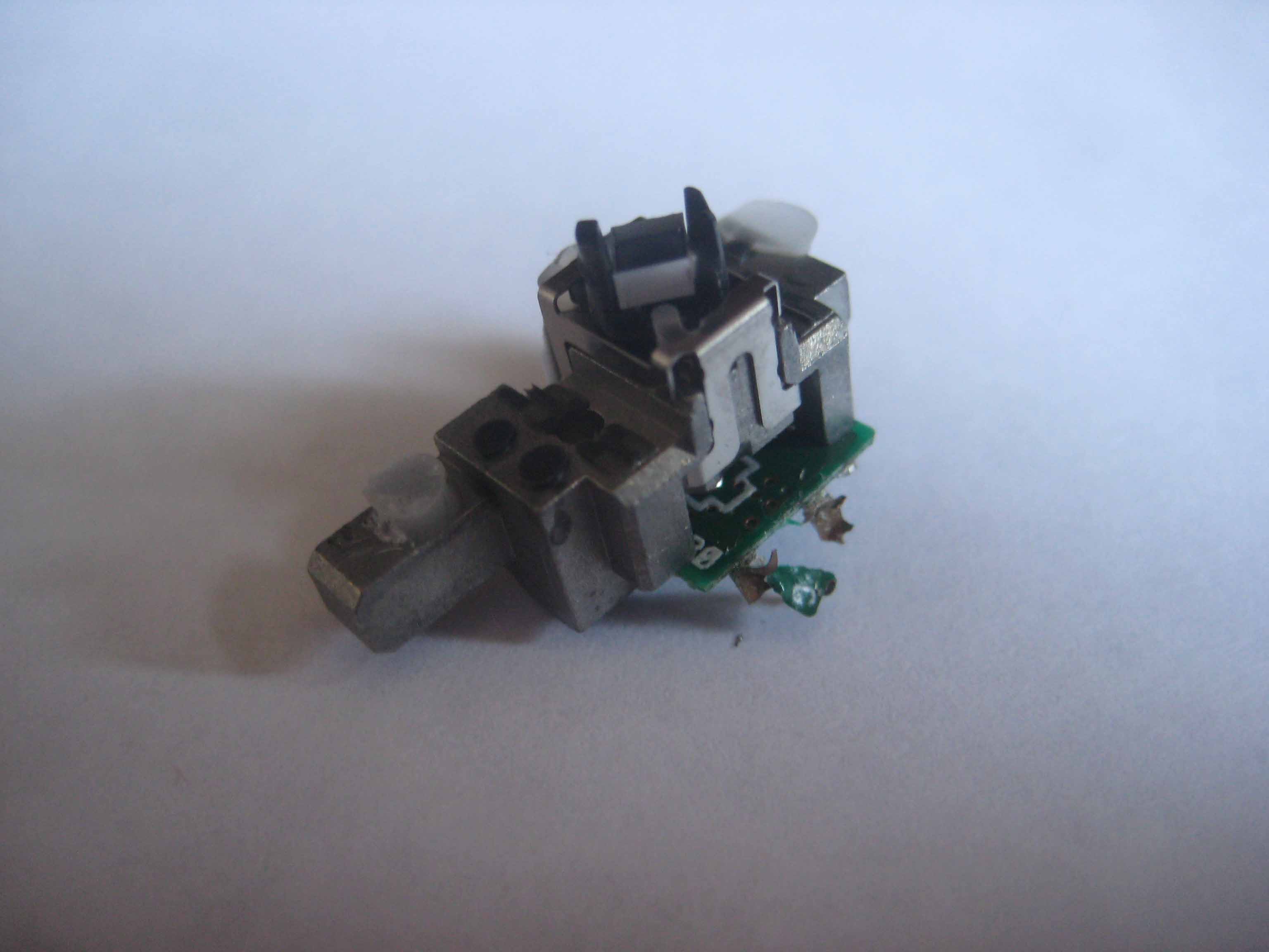

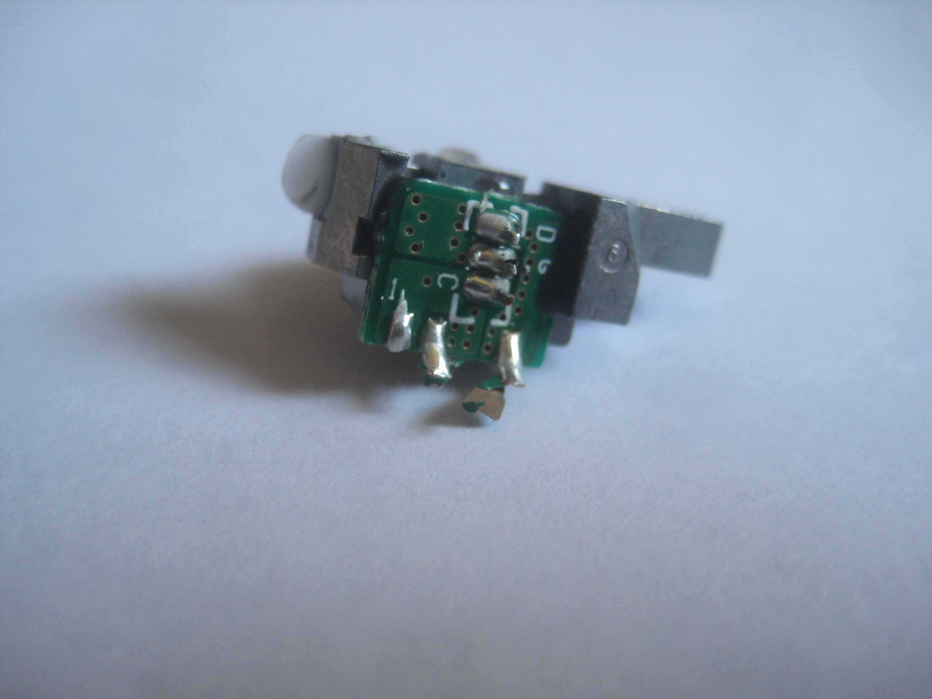

  14. Andrei_90.11
    Andrei_90.11 Новичок
    разобрал Samsung Storage Technology SH-S223F не могу определить где "+" где "-"((( помогите пожалуйста вот фотки прикрепляю:
      167,9 КБ
      570
      179,7 КБ
      567
      177,3 КБ
      588
  15. Sparker
    Sparker Пользователь
    Средний вывод - точно -. Один из остальных - +. Надо добраться до кристалла и посмотреть, от одного из его выводов к кристаллу идет тоненький проводок, это и будет +. Смотри при подключении полярности не перепутай, если перепутаещь, то ты его убьешь.
  16. Andrei_90.11
    спасибо Sparker, а обозначение D G C нечего не означают?
  17. Sparker
    Врядли... Кстати сам диод, видимо, безкорпусный.
