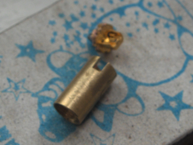

  13. Sparker
    Sparker Пользователь
    Плз подскажите наилучший способ крепления этого ЛД(см. фото) к коллиматору из двустволки. Проблема в том, что он открытый и велика вероятность заляпать клеем кристалл.

  14. trospam
    trospam Новичок
    Некакой там вероятности заляпывания клеем нет.Клей и все.Только когда клееть будеш-линзу выйми.
  15. Sparker
    Точно? Клей ведь всеравно испаряться будет, а испарения осядут на кристалле диода, и ему конец.
