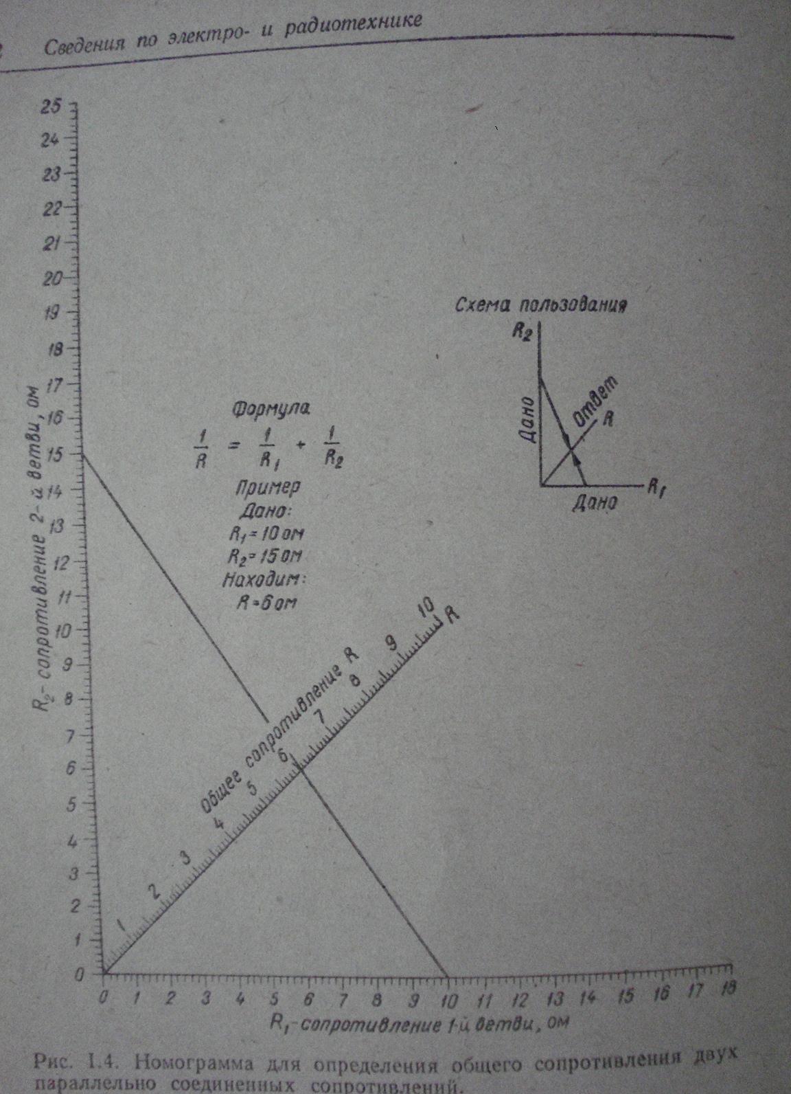

  16. электроприводчик
    электроприводчик Пользователь
    выложу простои способ нахождения сопротивление 2 паралельно соединеных сопротивлений
      163 КБ
      597
      223,6 КБ
      635
