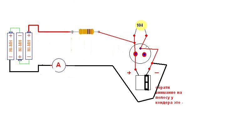

    если на самом кондере написано 104 припаиваи и не волнуися,плюс наиди на приводе стоят бочки на 100мкф наприжение любое его тоже паралельно(минус это где полоса идет по кондеру),для первои схемы наприжение мах 4,5В.припаиваи все это к ЛД сопротивление не забудь начни с 7ом и потихоньку уменьшаи, у меня на 5 стоит жарит не плохо

  5. электроприводчик
    электроприводчик Пользователь
    Re: Еще вопрос(извинеите меня)
    ЧТО-ТО ВРОДЕ ТАКОГО ДОЛЖНО ПОЛУЧИТЬСЯ

    Конденсаторы и должны сглаживать скачки напряжения. Лд боятся этих скачков, а конденсаторы обеспечивают плавное включение и плавное выключение.
