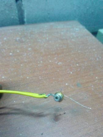

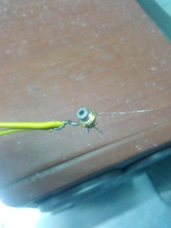

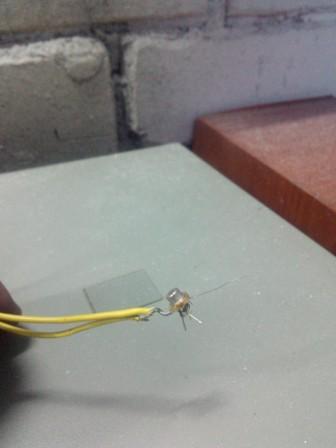

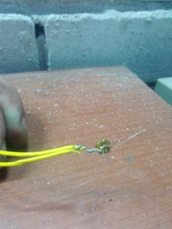

    Я выпаял его из платы , вот фото, по моему похож на красный, вопрос - какой ток?

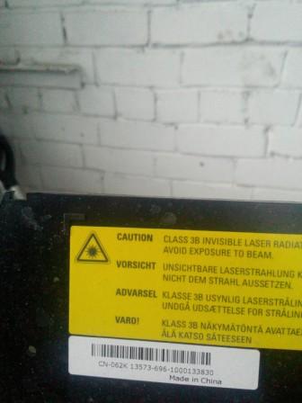

    Он ИК, о чем на фотке желтой бирки на блоке из принтера вполне себе написано...

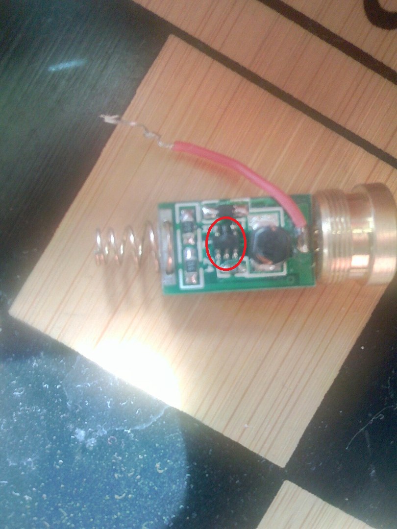

    Всем привет, я себе купил лазер 400mw 405nm китайский 303 sdlaser и перепутал на нем + и - . Он стал светить очень слабо, я его разобрал и вот что увидел. Помогите пожалуйста, можно ли спасти диод, или все же придется новый заказывать?
