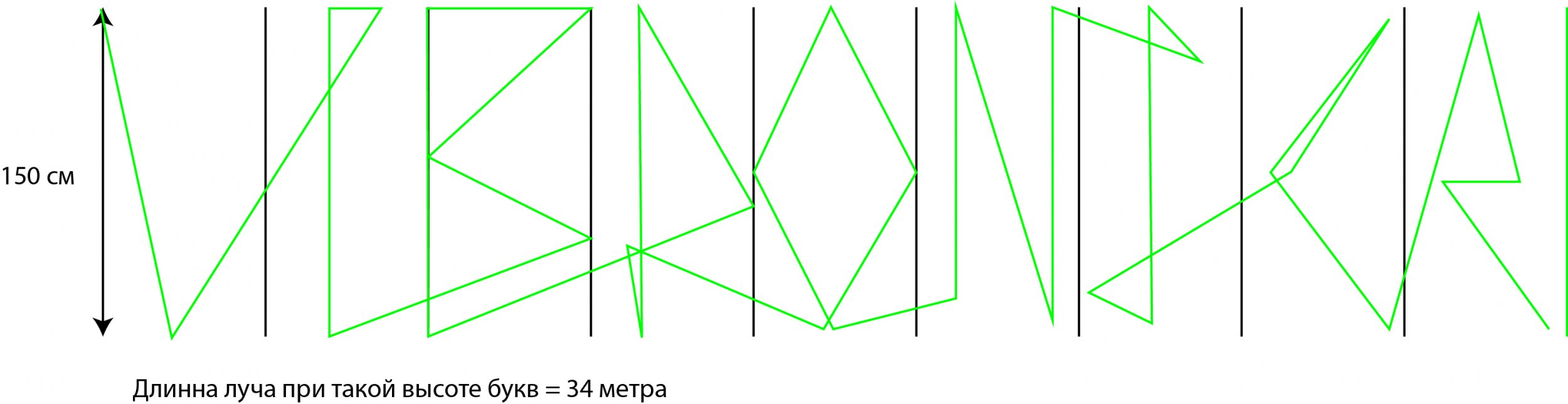

  8. joboss
    joboss Новичок
    Привет всем лазер-менам!
    Помогите реализовать идею=)
    НАДПИСЬ В ВОЗДУХЕ, с помощью ЛАЗЕРА
    Увлекаюсь дизайном вечеринок и фестивалей.Появилась идея создать лазерную инсталяцию,а с ней вместе появились и некоторые вопросы.
    Говорю сразу- в этой сфере совсем новичок.
    ИДЕЯ:
    Сделать надпись с названием вечеринки из лазерного луча.
    РЕАЛИЗАЦИЯ:
    Установить где-то 35 маленьких зеркальцев и напривляя луч от одного зеркала к другому сделать надпись.
    ДАННЫЕ:
    Картинки с данными во вложении.
    Приверная высота буквы 150 см. Длинна луча должна быть видимой на растоянии 24 метров.
    Вечеринка будет ночью.
    Как установить зеркала, уже придумал. Еси кому-то интересно-пишите, раскажу.
    ВОПРОС:
    1) Указка какой мощности может подойти?
    2) Сколько максимум она сможет работать по времени без выключения? ( планирую купить радиатор для компа сделать в нем отверстие и с термопастой
    туда установить указку.По необходимости можно будет подумать и на радиатор повесить комп. куллер.)
    3) Как подобрать батарею, что бы обеспечить работу указки , чем дольше- тем лучше.
    БЮДЖЕТ:
    Как всегда чем меньше-тем лучше.(есть возможность потратить 25у.е.) Главное, что бы лучь было хорошо видно.
    ВСЕМ ЗАРАНЕЕ СПАСИБО ЗА ЛЮБОЙ СОВЕТ ! Посмотреть вложение 20565 Посмотреть вложение 20566
