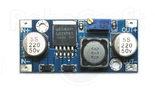

    Здравствуйте! Что вы скажете по поводу такого драйвера на lm2596s, собран полностью, по цене 180 рублей. Подойдет ли он для красного лазера 20х? DC-DC_top-500x500.jpg
