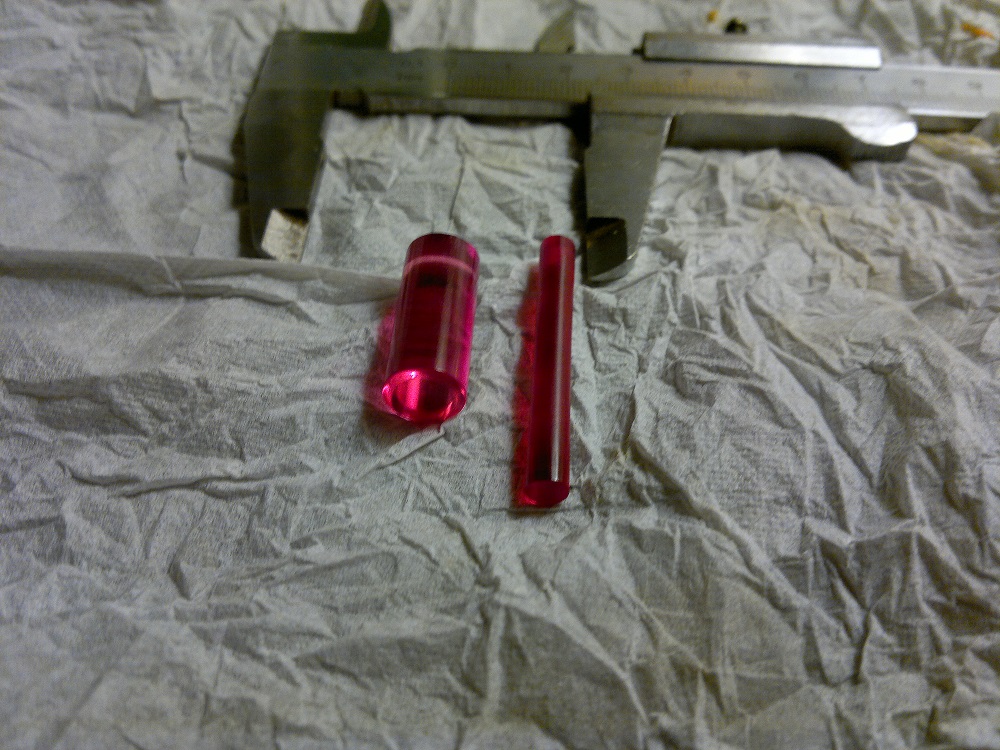

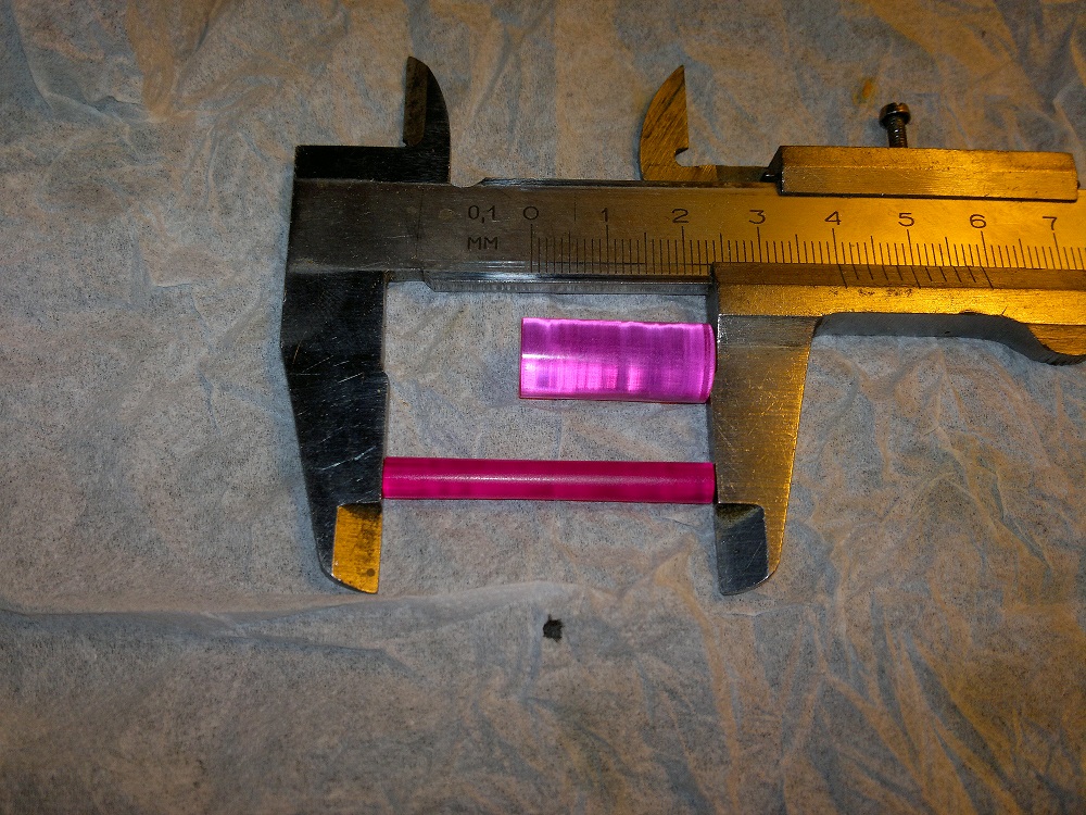

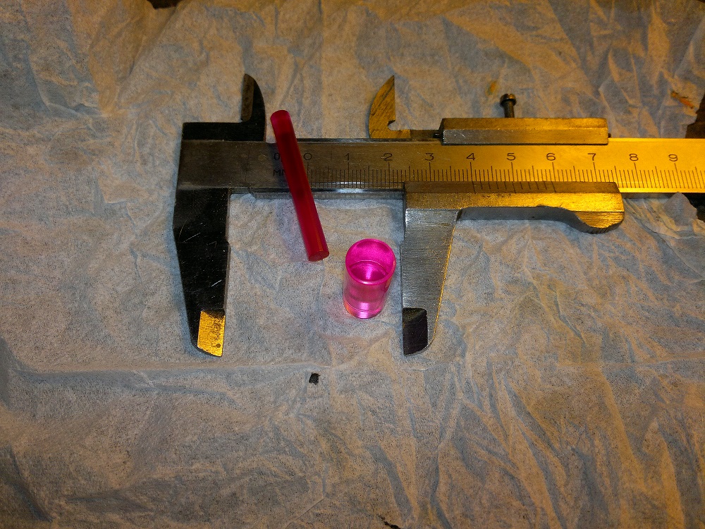

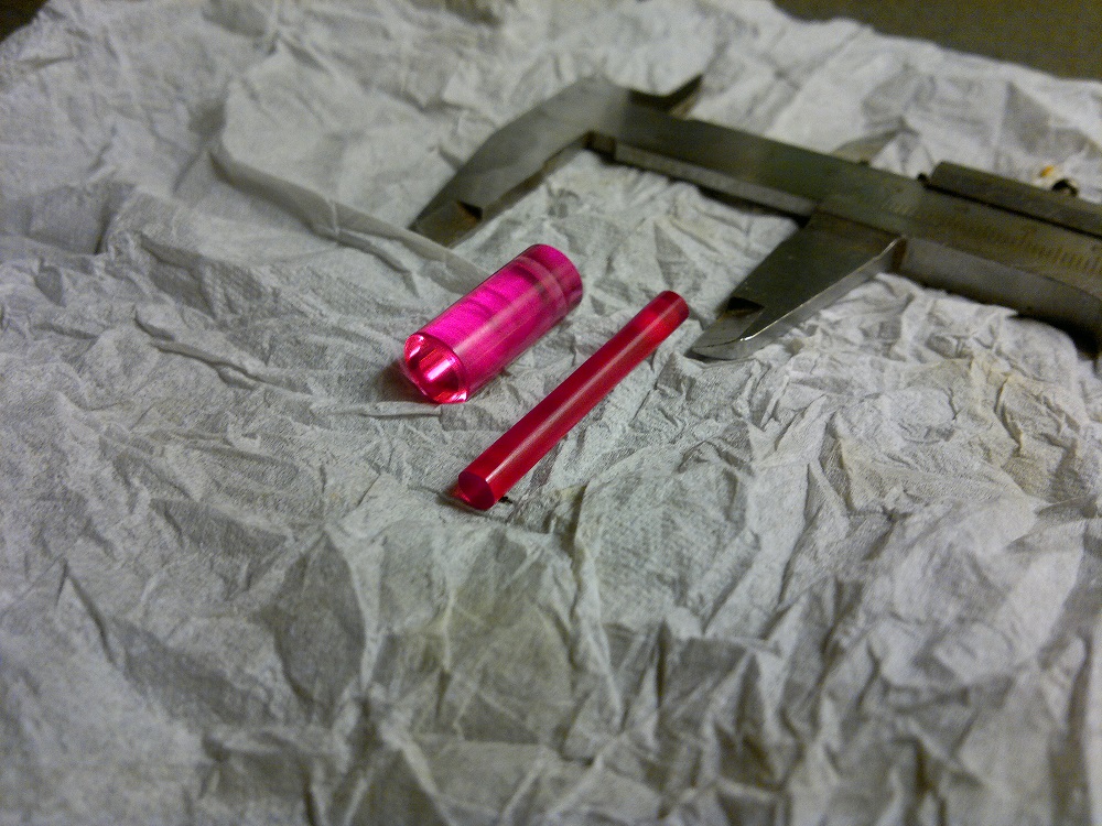

    Можно ли из этого корунда сделать нечто похожее на лазер и как узнать чем он наделён из редкоземельного ? Можно ли диодами или только вспышкой? Человек говорит что это его отец учёный из кагого-то нии принёс лет двадцать пять тому назад. Хочет стоимость узнать у меня, а я не в курсе.

    Похож на рубин. Редкоземельного скорее всего в нем нет ничего, есть хром. Возможно это и активные элементы лазера, возможно что просто заготовки. Если это рубин, то качается он только лампами и в импульсном режиме.

    Да это сапфир точно. Думал что его линейками можно научить ) Спасибо за ответ

    А не один ли хрен? Если я не прав - прошу разъяснения. Оксид алюминия+хром = корунд гранат сапфир рубин -> разное соотношение хрома. (зеленый рубин - более 3%)
