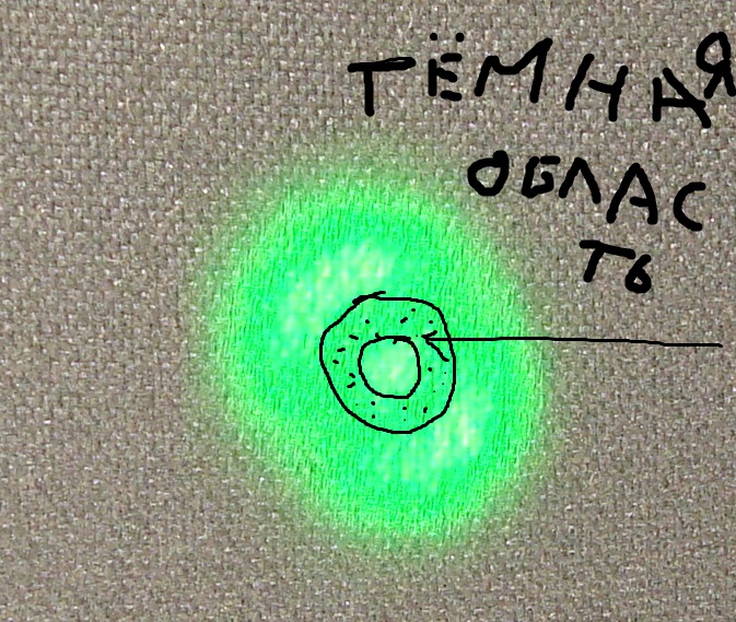

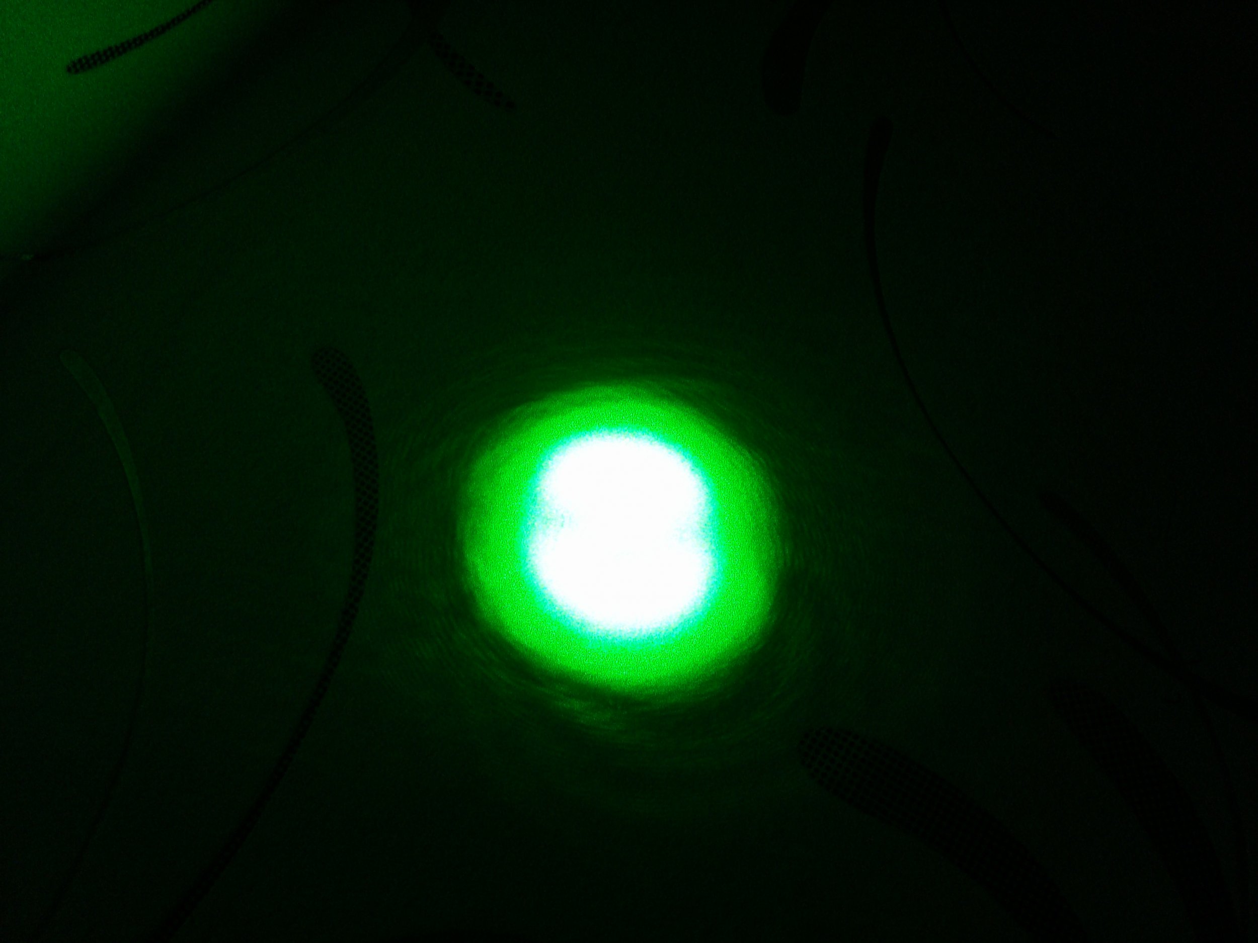

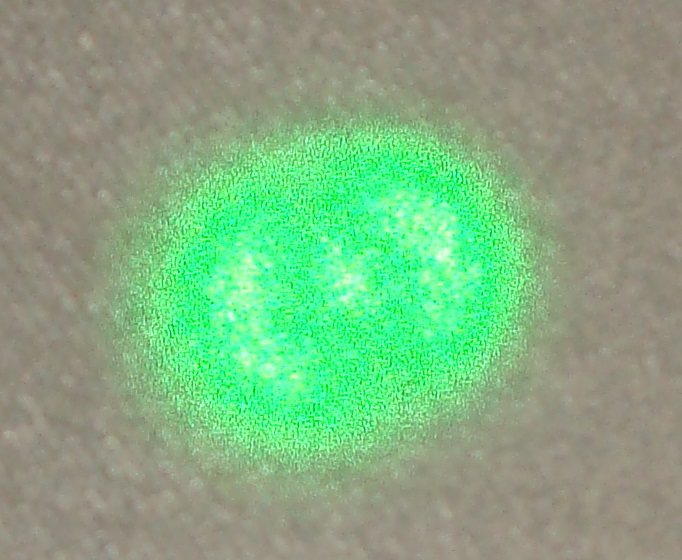

    В общем была указка якобы на 200мвт кушала ток 0,72 А в итоге заметил что стала светить не ярко +поджигать стала плохо еле спичку расфокусированным лучом думал акб села. зарядил, ток потребляет такой же 0,72 А в итоге на расфокусированном луче заметил такую картину в центре ярко потом темная область, и снова ярко на фото плохо видно,в живую хорошо заметно.
    В общем,я так понимаю что это с кристалом проблема ?
    я даже с расстройства решил побаловаться подстрочником подняв ток до 0.8А в итоге особо ни чего не изменилось((( светит не ярче да и не жгет как раньше.
    можно как ни будь реанимировать былое состояние или только в ведро её?

    А не оптика просто случайно загадилась ?

    Смахивает на сильную сферическую аберрацию. Может оптику перевернули?

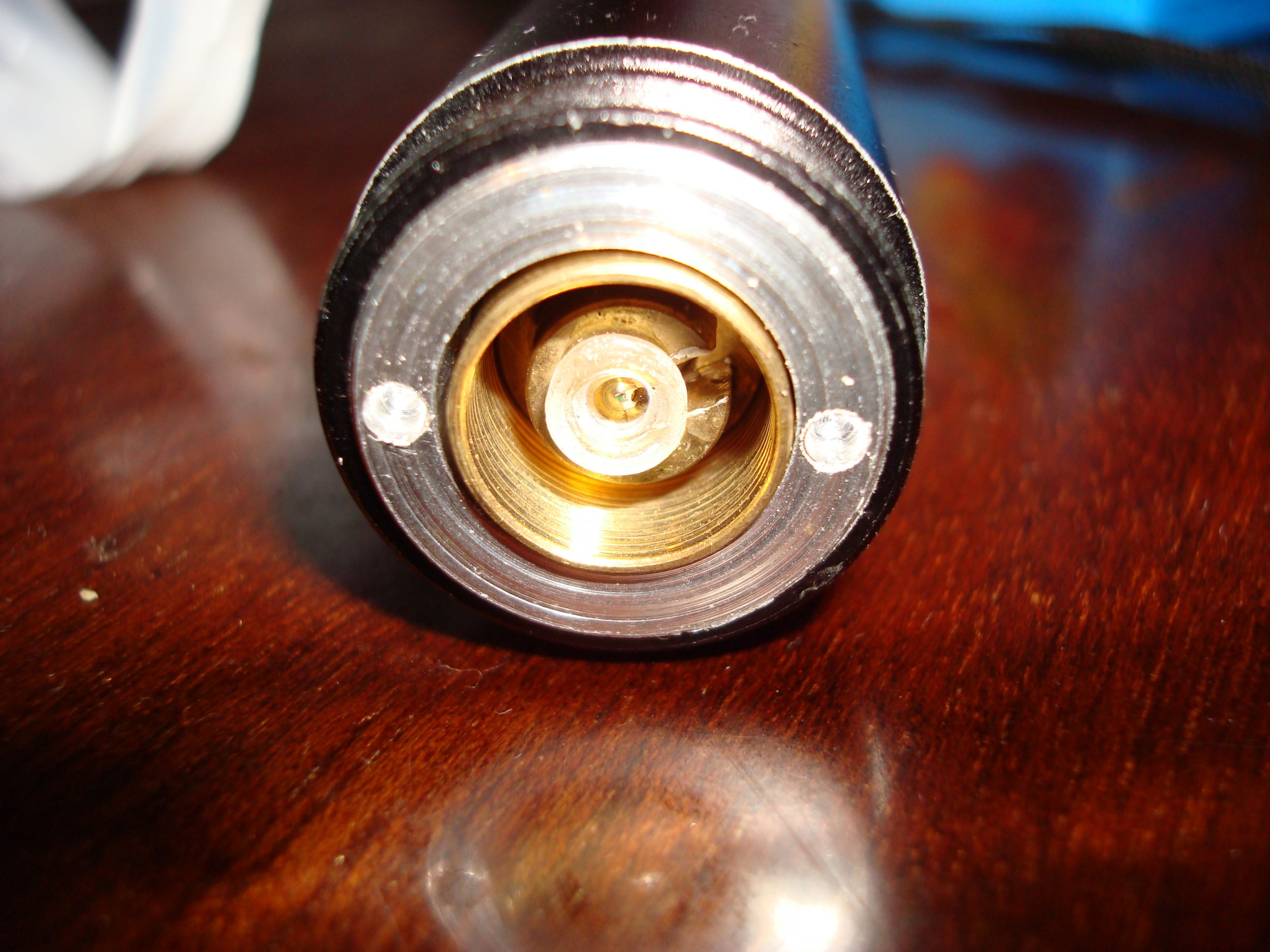

    Визуально не увидел на линзе грязи с наружной стороны, а вот может грязь между линзой, и кристаллом. плохо видно на фото но немного похоже что чем то закрывает кристал вариант есть только линзу отковыривать? есть рекомендации как ее снять и потом на место поставить что бы в конец все не убить)

    В общем дело не в оптике, без ее светит так же :mrgreen: :(
    Может ЛД деградирует, или склейка. как можно определить это?
    световая и прожигающая способность плохая.
