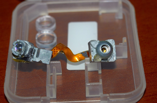

    купил дохлый NEC 3540A (DVD-RW TO56 16x)
    в нем такой вот лазер[attachment=0:3gfk8061].jpg[/attachment:3gfk8061]
    отсюда вопрос-как снять с него этот серый "радиатор"(или как он там называется) и вообще,стоит ли его снимать,учитывая что я заказал HLDPM10-650-3 Лазерный модуль 650нм 3мВт с d=10.55 мм,размеры "радиатора" на ЛД 7х6 мм
    и если снимать,то как?

  10. EVIL_USER
    Sparker, Наклей на руку кусок чёрной изоленты (куда-нибудь где кожа по тоньше) и "пощупай" луч. Мой с двд-шной линзой даже на 180мА максимум за 5сек до волдырей сжигает. Юзай обязательно чёрную изоленту, или чёрным маркером точку поставь, иначе не греет совсем.
    Slayer_b, Диод у меня вроде такой же (точно модель привода не помню, но корпуса и радиаторы точно такие же были).
    ДВД-шный держит до 280мА (проверено, 3 наисвежайших ААА дюраселки через 4 ома), может и больше выдержит, не рисковал. Сейчас стоит аккум от мобильника, через те же 4Ома даёт максимум 250мА (когда только с зарядки, тёплый), работает до 3-х недель, но перед сдыханием ток уже до 150 падает. Если ниже 60 где-то (точно пороговый ток не мерил), уже генерация срывается, а максимум через минуту защита аккума срабатывает. На километр тем не менее бьёт до последнего, хотя почти уже не жжёт.
    У сидишного на морде линза, под ней решетка, её надо убрать, а то 3 точки будет. Давал до 150мА, работал нормально, но две штуки убились не вполне понятным образом. У одного как будто кусок кристалла откололся (но тот привод сд не читал, так что может была какая трещина). Второй точно такой же похоже кондёром спалил, просел раза в 2, но в ноль не сдох. Короче не нравятся они мне в таких корпусах.
