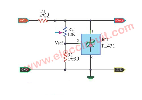

    Тогда TL431, тоже дёшево и весьма сердито. Ему мало не будет, тянет до 100 мА, т.е. с 10х запасом, есть в корпусе ТО-92 для тех, кто SMD-несовместимый.
